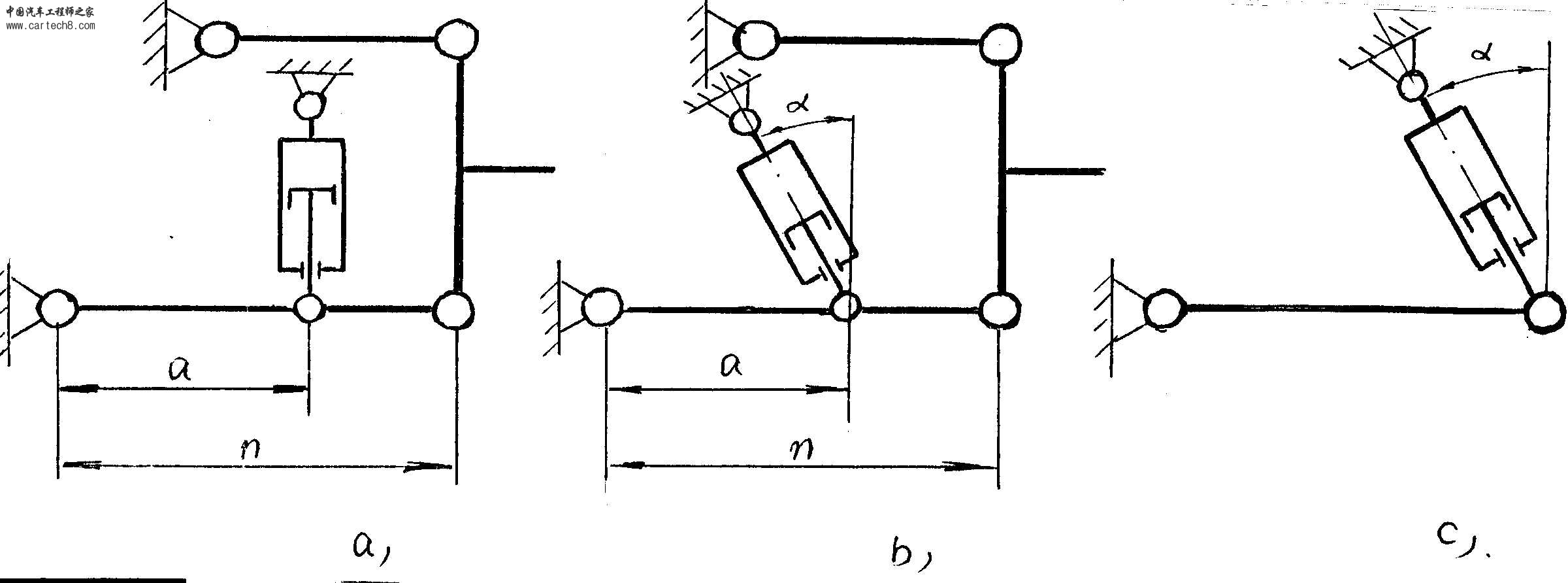

请问麦弗逊悬架属于那种形式a),b),c)?
请问减振器安装角怎样确定?
请问麦弗逊悬架属于那种形式?
请问麦弗逊悬架属于那种形式?

    发表于 6-11-2014 19:47:49 | 显示全部楼层
    是不是b啊?
    发表于 6-11-2014 22:25:31 | 显示全部楼层
    这个肯定是C了

    发表于 9-11-2014 10:06:40 | 显示全部楼层
    应该是C。A,B该是双A型臂悬挂。
    发表于 11-11-2014 09:30:43 | 显示全部楼层
    麦弗逊 是C 。
    至于杠杆比,是1:1.(双横臂由于结构,空间限制,很难做到1:1.)
    减震器的角度根据空间布置决定,最后再计算减震器阻尼力。注意空间夹角,以及方向。(有平方关系,建议杠杆比做到0.8以上,否则利用率很低)
    发表于 17-11-2014 21:27:39 | 显示全部楼层
    booden 发表于 11-11-2014 09:30
    麦弗逊 是C 。
    减震器的角度根据空间布置 ...
    平方关系指的是力、力臂造成的???利用率低指的是弹簧刚度的利用率??如果弹簧与减振器不同轴,以哪个的轴线计算?
    烦请指导,谢谢
