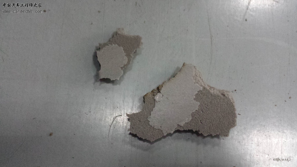

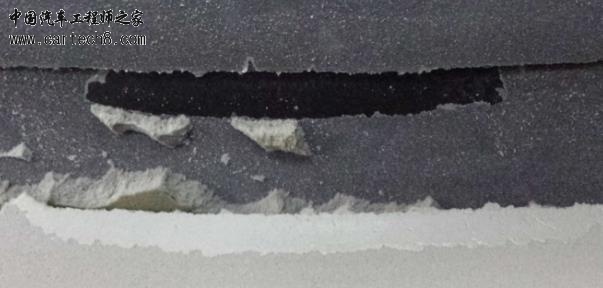

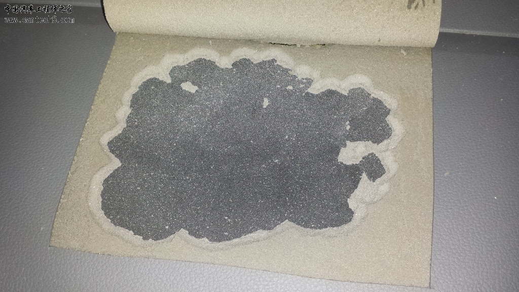

正常状态下,泡沫从骨架上剥开,骨架上会残留泡沫,如第一张图所示;但是现在出现了一个新的问题,刚刚发泡出来的样件,泡沫和骨架的粘接没有问题,很正常,但是把这个样件拿去做了阳光模拟实验后,再剥开泡沫,有些地方就会出现泡沫和骨架完全分离开,骨架上呈光滑状态,就算有些地方还是有残留泡沫,但是这一层残留的泡沫还是很容易撕下来,正常状态下是很难撕下来的,在做阳光模拟试验之前也是很难撕下来的。
请问各位大神,有遇到过这种情况吗?具体什么原因?该怎么分析解决?求不吝赐教,谢谢!
正常状态
正常状态
泡沫和骨架分离
泡沫和骨架分离
泡沫背面状态
泡沫背面状态
 楼主| 发表于 6-11-2014 09:36:32 | 显示全部楼层
上面描述得更正一下,正常状态是最后一张图片,非第一张图片,抱歉!!

发表于 8-11-2014 21:54:15 | 显示全部楼层
表面张力,火焰处理
 楼主| 发表于 9-11-2014 21:04:59 | 显示全部楼层
xuhaifeng122 发表于 8-11-2014 21:54
表面张力,火焰处理
正常火焰处理后,直接测试,骨架表面活性满足要求,且泡沫粘接力也满足要求,是否经过阳光模拟等这些老化试验后骨架表面的活性值会有所下降呢?如果我现在想进行一些验证,是否有好的方案推荐下,谢谢!!
发表于 30-11-2014 16:19:49 | 显示全部楼层
孙游云 发表于 9-11-2014 21:04
正常火焰处理后,直接测试,骨架表面活性满足要求,且泡沫粘接力也满足要求,是否经过阳光模拟等这些老化 ...
泡沫不粘基本上都是骨架表面有油性物或者火焰处理的问题
油性物质有两种可能:注塑时喷在模具上的防锈油、顶杆油、脱模剂;阳光模拟后骨架中的油性成如塑化剂分析出
试试火焰处理前用酒精擦拭一下除去油性物质
发表于 9-12-2014 19:04:15 | 显示全部楼层
应该是表面有油,先用熔剂擦一下效果可能会好些
发表于 25-2-2015 20:54:07 | 显示全部楼层
1.从你第一张图片来看  你的火焰处理应该是OK的 发泡仪表板撕拨力的要求就是撕下后有类似这样的泡沫粘连。这个你可以用张力药水测得。但是要具体看你仪表的材料,如果是普通的PP我觉得问题不大,我比较担心你是PP+LGF的
2.从你阳光模拟的情况来看 我觉得还是你的料有问题,仪表板骨架有油性的物质析出了。
