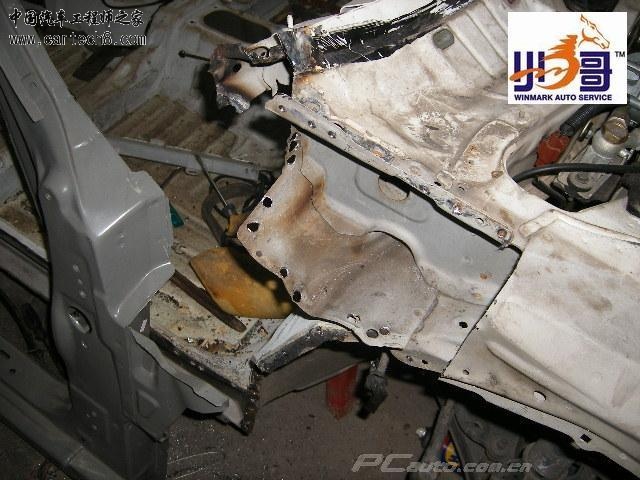

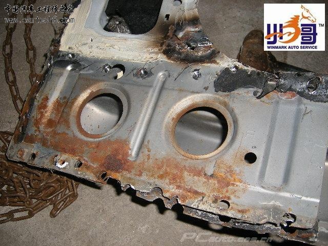

[板金] 这主要是涂装问题还是钢板问题????
发表于 8-11-2014 21:59:02 | 显示全部楼层 |阅读模式
这车开上10  年  8年是不就散架了啊。。。。。。。。
http://bbs.pcauto.com.cn/topic-287358.html   这个帖子大概是06年拍的图,车大概是03年的车。也就是不到3年多就内部腐烂了,这样车真。。。。。。。。。。拉稀  (日产)  版主看好这是技术贴  不是广告 别删

发表于 9-11-2014 22:05:43 | 显示全部楼层
你好,可以问一下这是日产的车吗
本人是一家汽车制造厂的工艺管理人员,从全破坏(电泳车拆解)的经验来看,有三点可能的原因
①钢板上面本来就有锈蚀,涂装前处理时,未将锈蚀除去,电泳漆膜将锈蚀覆盖,时间一长,钢板由内而外,腐蚀;
②电泳不良,从图片来看,这是车身A柱的内腔,有可能是电泳不良,钣金表面未附着油漆,客户在正常用车的过程中,A内腔有水流过,久而久之,造成锈蚀;
③仔细观察一下图片中的锈蚀位置,也有可能是黑色的胶导致的。
还有可能是车主用车过程中,A柱受到过撞击,内部漆膜破损,造成生锈。
如果能说一下是那一款车的话,原因就更好确认了

发表于 17-11-2014 14:46:22 | 显示全部楼层
涂装和钢板都存在一定问题。
车身的防腐主要靠钢板本身的特性及电泳涂装的电泳层保护。
对于靠近地面的车身零件多采用镀锌钢板材料冲压而成,增强防腐特性;车身靠上部位的车身零件由于不容易接触水分,多用非镀锌钢板材料冲压而成。
另外整个白车身在涂装车间必须经过电泳涂装,整个白车身进入电泳池通过电泳分离作用在钣金表面再覆上一层保护膜。此过程须车身结构上有合适大小及数量的孔才能保证电泳分离效果。

    发表于 24-11-2014 11:34:32 | 显示全部楼层
    这个地方容易造成电泳不良,一般采用注蜡工艺补充,,这个车是日产早期的车,估计小日本想偷工减料行为造成的

    发表于 25-12-2014 16:38:43 | 显示全部楼层
    电泳不充分,国标要求钣金八年无穿孔

    发表于 3-4-2015 11:50:05 | 显示全部楼层
    感觉钢板自身问题和电泳问题都有吧,之前在做设计的时候,A/B柱外板和加强板及内板之间出现的锈蚀问题最多,后期改动量也比较大,所以在做工程设计的时候,SE必须充分分析,对标成熟车型,以避免问题的发生。
