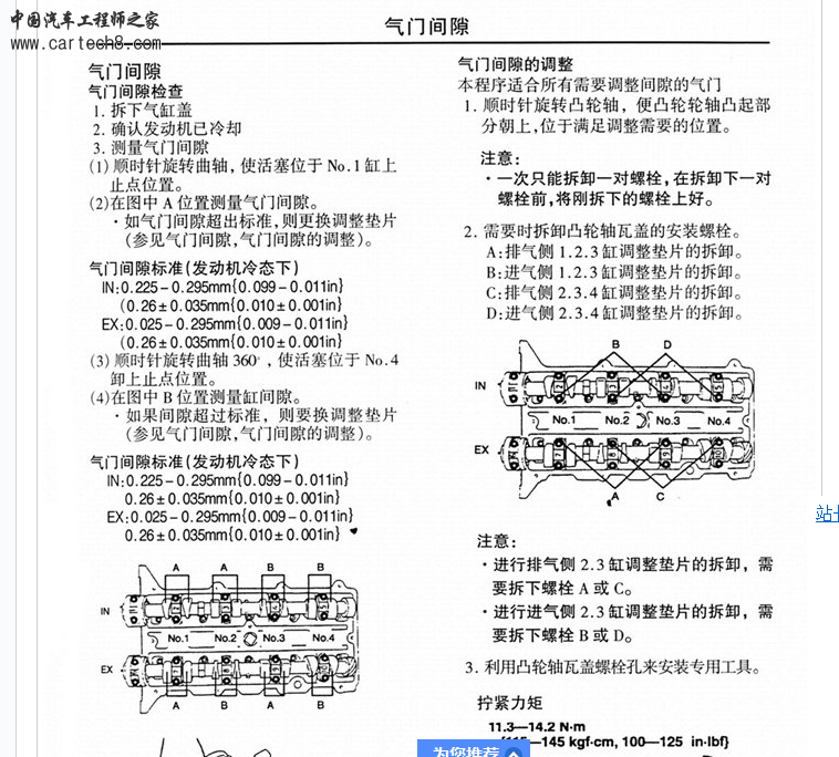

请高人 指点,气门间隙数据
发表于 12-11-2014 12:37:24 | 显示全部楼层 |阅读模式
气门间隙标准(发动机冷态下)
   IN:0.225--0.295mm{0.099----0.011in}
          (0.26±0.35mm{0.010±0.001in}
  EX:0.025--0.295mm{0.009----0.011in}
说的意思是;进气0.225-0.295丝
                     排气0.025-0.295丝
这样理解不知道对不对
    不知道(0.26±0.35mm{0.010±0.001in} 是什么意思,请高人指点。谢谢

    发表于 11-12-2014 11:11:43 | 显示全部楼层
    冷机进气0.25-0.3 排气0.3-0.35
    发表于 11-12-2014 16:10:54 来自手机 | 显示全部楼层
    mm是毫米,1毫米=100丝
    括号里也不对,应该是0.26+-0.035mm
