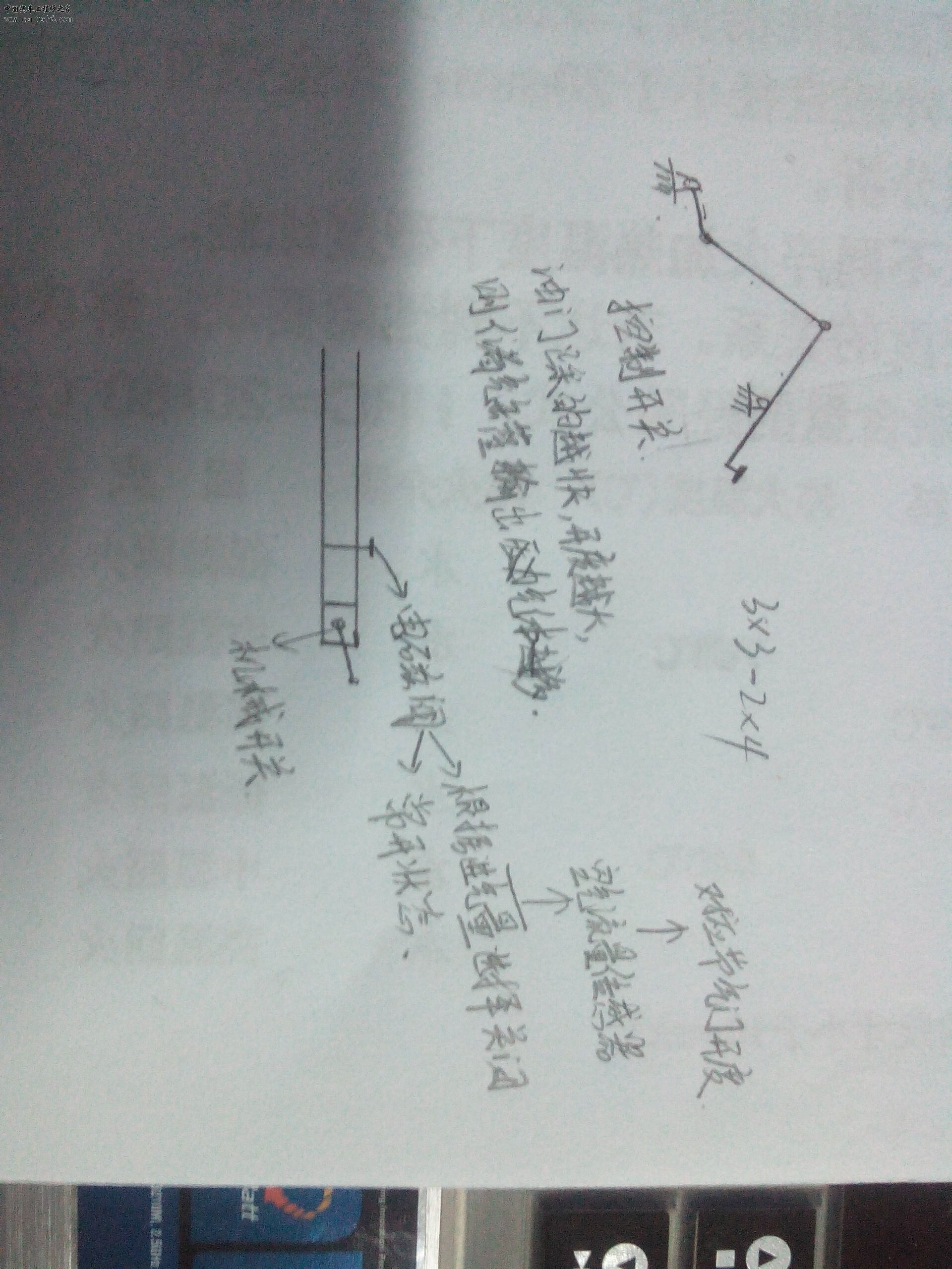

  我想控制一个储气罐出口处气体流量,即踩下加速踏板时,储气罐释放气体,松开加速踏板时,储气罐不再释放气体,另外,在节气门处气体流量达到标定值时,储气罐也不再释放气体。其中,释放气体的多少与踩下油门的行程相关,节气门处的进气量与节气门开度相关。我的想法是利用普通水管开关与加速踏板实现杠杆连接,那么松开或者踩下加速踏板的问题解决,而进气量的控制用电磁阀控制,通过节气门处空气流量传感器采集信号,然后通过信号处理与ECU存储的额定值比较,当这个值等于或者超过额定值时关闭出气门处开关。也就是说,在出气管上我安装两个开关,其中电磁阀开关常开
        我想问一下各位这个方案是否可行,或者你们有什么好的建议。这是一个比赛,我负责这个开关的布置。力求简单,节能。

跟你们老师好好讨论一下,感觉你这想法不大可行,瞬态测量空气流量本来误差就不小,在瞬态时控制要达到预定流量难度极大
另外,你这储气罐的左右是什么?怎么只见放气,不见储气

储气罐是储存的压缩空气,已经储存好了,我现在的问题是怎么利用,现在想通过吹动涡轮来解决涡轮增压的迟滞效应,如果误差太大我就不管这个了,因为涡轮本身有废气旁通阀来解决涡轮超速的问题,而我控制的目的一方面是节约气体能量,另一方面是防止涡轮超速,这两个我可以不用理,只用一个杠杆连接的阀门就算了,无非就是浪费了能量。

那你要做的先是测试当前发动机加速时的响应速度,然后再测试一下添加你这套系统后的响应速度。如果这是一个本科生科技创新项目,由于需要发动机台架实验,其成本太高。还有,虽然说就是控制一个储气罐的放气阀,但是其中的问题肯定很多,试验时你会发现很多问题,祝你成功,即便没成功,也能学到不少东西
