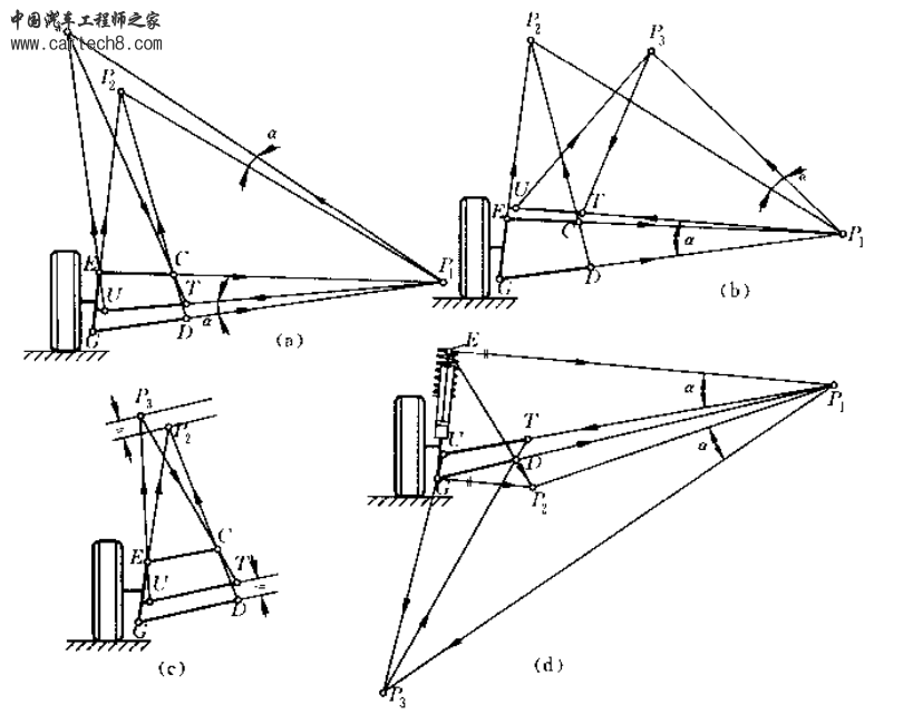

通过教科书的绘图法可以得出断开点的Y、Z向坐标?但X向坐标如果确定,请大神指教

断开点作图法
断开点作图法
断开点作图法
上图是断开点作图法求解,但都没有说这个作图平面的X坐标是哪里

    x点坐标对断开点运动的影响较小,可以根据具体梯形布置决定、

    这个可以利用ADAMS运动仿真软件结合阿克曼转角关系进行仿真优化
    发表于 13-4-2015 16:56:48 | 显示全部楼层
    作图法是不是用过实际断开点的平面去简化?
     楼主| 发表于 13-4-2015 21:40:52 | 显示全部楼层
    是可以用ADMAMS去优化,但前提应该有个大概区域吧
