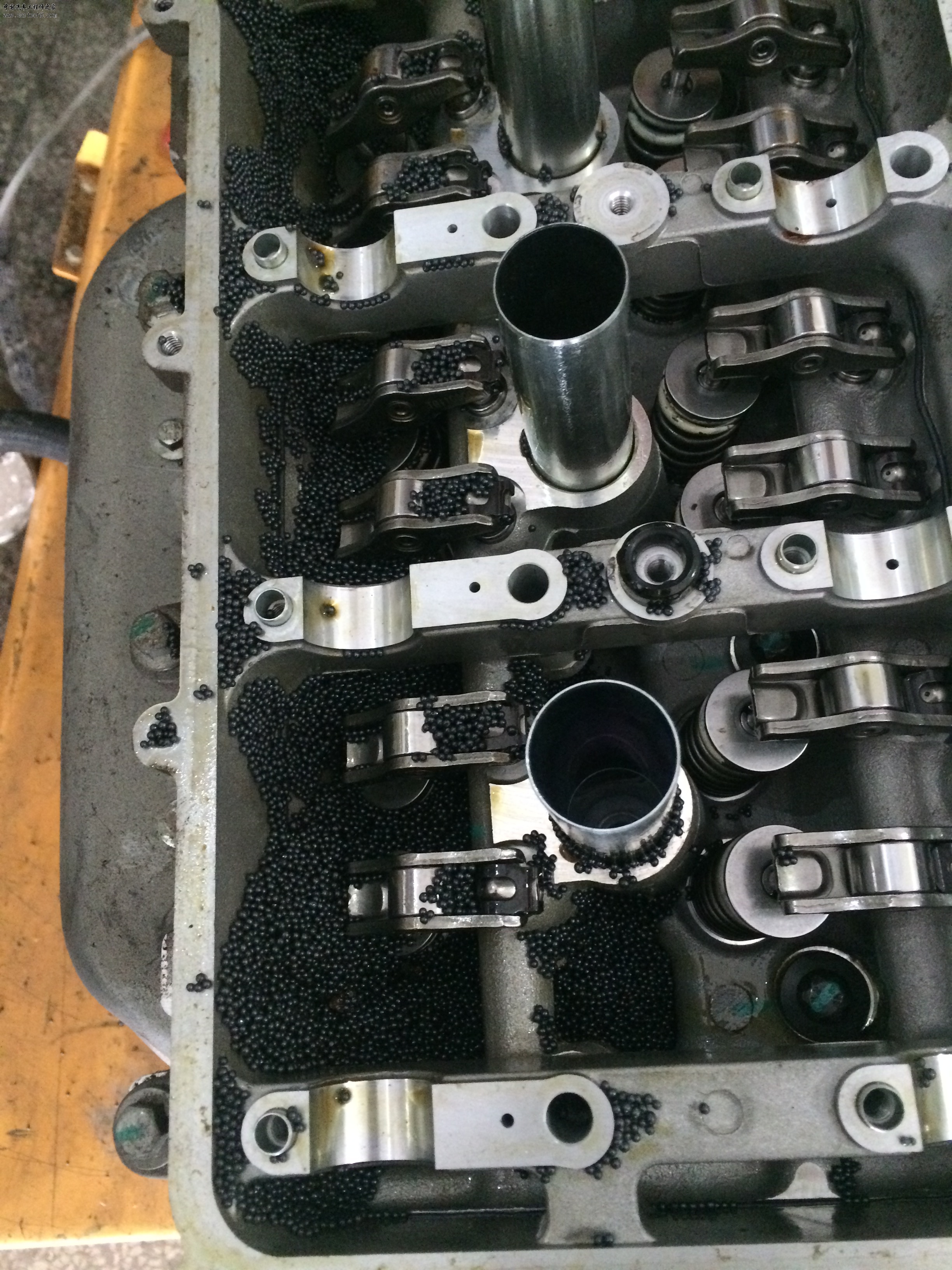

    今天拆一款V6发动机,发现润滑系统有很多铁珠,不知道是什么作用。

    这肯定是哪个无聊的家伙放进去的,想把发动机搞烂吧。

    没见过这种东西,这种东西在里面不会响吗?

    这个很像喷丸的材料,这么多在里面发动机不可能运转,再说发动机也没有运行的痕迹。

    这个应该是铝压铸材料  喷完处理,没有彻底清除干净 预留的刚丸,可能产品部件:机油泵、油底壳等

    这个应该是铝压铸材料  喷完处理,没有彻底清除干净 ,残留的刚丸,可能发生在机油泵、油底壳等

    咋会这么多呢,这边网速慢,开始图片没显示出来,我从你的描述,判断可能是钢丸、、、现在我不敢确定。

    非常感谢,这个解释能解释通了。这款发动机是在碰撞试验车辆上拆下来的。车子都没有打着,试制部门应该也没有对钢丸处理后的零部件进行彻底清理。

    你的眼睛很犀利,确实这个发动机没有运行。这个发动机是从碰撞试验车辆上拆下来的,都没有打火,可能试制部门知道要进行碰撞,所以对钢丸处理后的零部件没有进行彻底清理。

    这不是零部件喷丸用的刚珠,没有这么粗。

    这个发动机里面有没有机油?是不是用这些铁珠模拟发动机的实际重量

    怎么会有这么多?抛丸之后忽略了这个了吧,这个也太严重了

    是不是铸造后腔内的型砂啊
