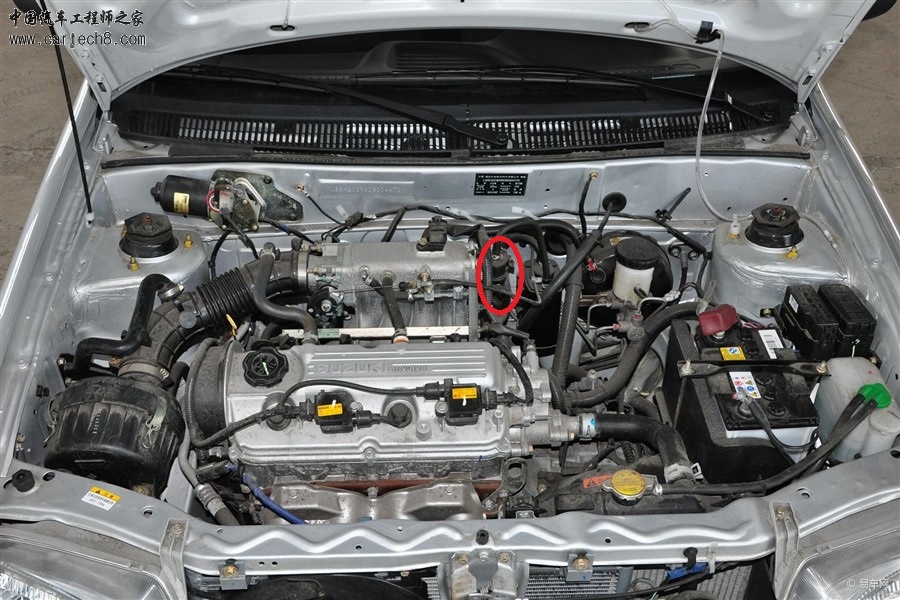

请问个各位师傅 12款羚羊国四排放的发动机 在油轨来油方向的油管上接的是什么 因为是个二手车 这个位置接的是三通 还有一个阀门 就是水管上接的那种 因为阀门漏油 可是又不知道原车接的是什么 油轨上没有压力调节器 按理说应该接调节器 但是朋友说 调节器在油泵上  也确实没见过外接的调节器 那这个位置真不知道接什么了 这个位置有三根油管 一根来油 一根回油 一根接油轨 位置如图这是官网的图片 应该就是这个东西 但是看不清是什么  请各位师傅帮帮忙 谢谢了

看着像是强磁节油器安装在进油管上面的,说是节油,但效果显不出来。如果不是安装在进油管上的形状有点像废气阀,连接阀体,进气支管的

谢谢你 是接到进油管的 可是这款车的发动机会有节油器吗 另外就算有 那节油器上也有回油管吗

看不懂,接了碳罐又接了油管,真搞不清

    碳罐电磁阀

    应该是碳管电磁阀吧~
    还有你朋友说油压调节器在油泵上?反正我是头一次听说~

    应该EGR电磁阀

    看图片连接碳罐的应该是碳罐电磁阀
