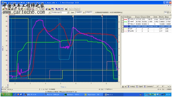

       今天在测试TCU的时候,发现一个问题,想请教各位大神,具体见附件截图,当降扭完成恢复发动机扭矩时,扭矩总会有一个峰值,然后在节气门(绿线)不变的情况下,又慢慢降低(cursor‍ 1和cursor 2之间,紫红色的为实际发动机扭矩,蓝色的为TCU请求降扭值,红色为发动机转速)。
      是否我数据匹配出了问题?有什么办法可以使扭矩平稳,不出现峰值~~~~~
      请高手帮忙~~~感激不尽~~~~

    离合的开度图有吗?扭矩的峰值可能出现在离合完全并好的时候。能传个离合开度的图吗?

    看看油门开度。推测是发动机标定问题。是TI的发动机吗?

    离合的开度是指什么呢?这个是AT,油门踏板位置大小基本可以看作是节气门开度大小~~~~~~

    不是涡轮增压的,就是普通的CVVT~~~~~

    你标定请求升扭的斜率过大,适当减小升扭的斜率,调节这个参数直至匹配。

    升扭的过快,调整升扭斜率,直至与发动机转速匹配。

    升扭斜率过大,而TCU请求降扭值的信号会有一定的延时,出现扭矩不平稳。降低发动机扭矩斜率。

    是不是TCU的自我扭矩保护限制??
