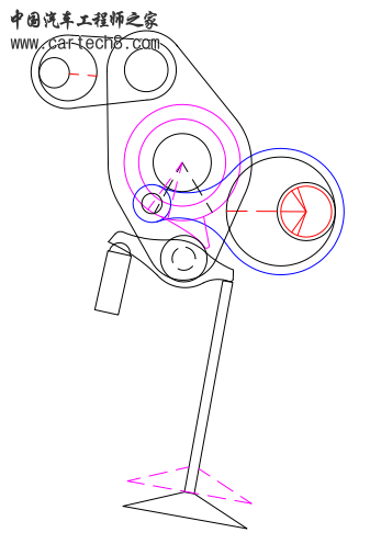

    凸轮下置
    优点:更有利于力的传导。缺点:调整曲轴的调整范围大,正时会略有偏移。

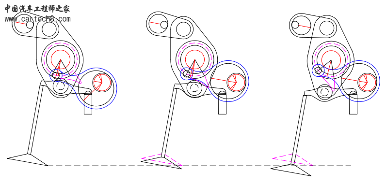

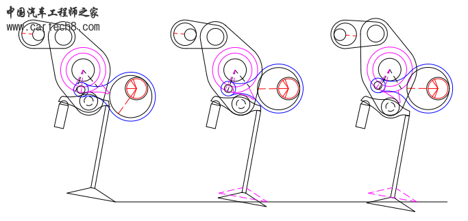

     楼主| 发表于 17-4-2015 09:19:22 | 显示全部楼层

     楼主| 发表于 8-5-2015 13:34:11 | 显示全部楼层
    凸轮下置由于输出凸轮更靠近凸轮轴连杆的连接轴,因此力的传递效果会更好、更省功,调节曲轴所需要承受的负荷会更小,因此耐用性好。缺点是调节曲轴需要调整更大的幅度才能达到效果,结构紧凑但由于凸轮轴与输出凸轮在同一侧,因此布局难度略高。
