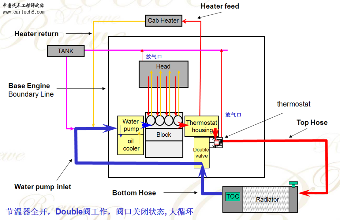

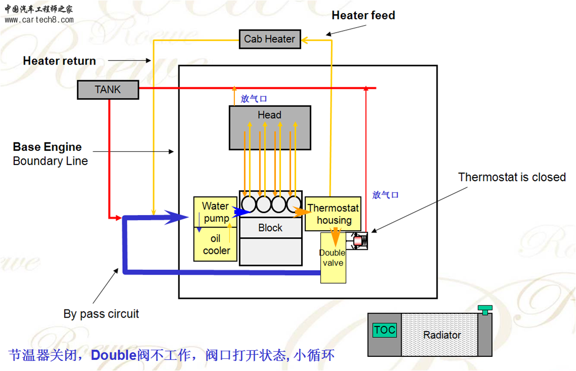

    发表于 7-1-2015 17:39:02 | 显示全部楼层
    附件是大小循环的示意图,通常的冷却系统水路就是这样的!
