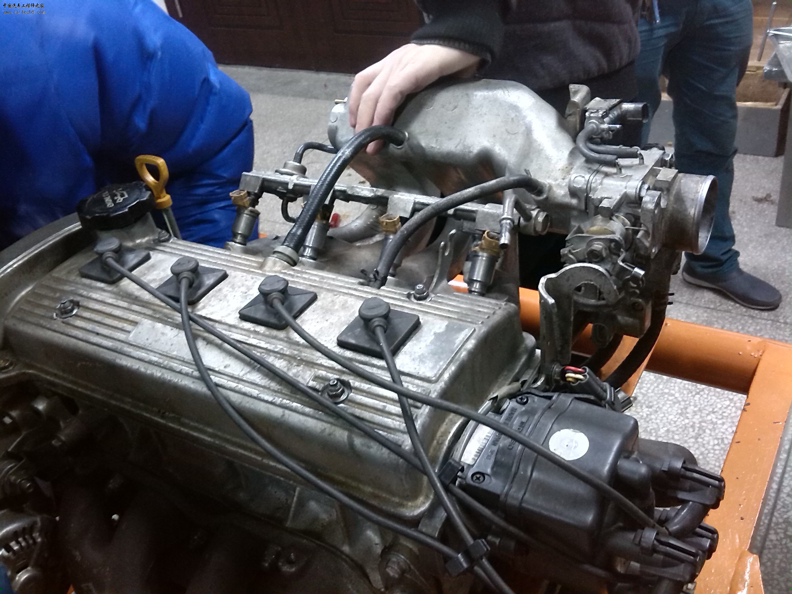

    丰田发动机2根黑色的橡胶管是干吗用的?(拍了照片)
    连接气缸盖罩和进气总管的管子,一根粗一根细,粗的我扯下来看有油。
    擦汗
    29-6-2015 19:27
     楼主| 发表于 20-12-2014 19:08:23 | 显示全部楼层
    见图

    发表于 23-4-2015 16:04:43 | 显示全部楼层
    跟曲轴箱通风作用类似 就是在进排气时候会有一小部分油气混合器进入曲轴箱和气缸罩里 当进的气体多了时候 里面压力增大,这时候管子的阀门会打开 将这里面的油气再通到进气管里 随着进气一起再烧掉 这样能节省燃料

    发表于 18-11-2015 13:05:17 | 显示全部楼层
    曲轴通风的
