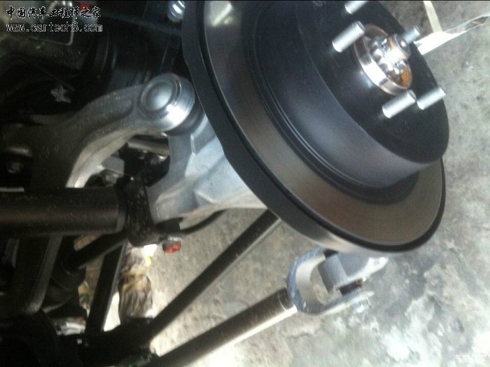

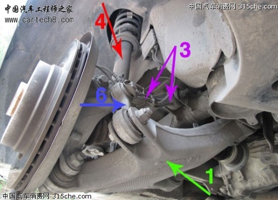

[分享] 这个悬架这么细 有啥副作用??

一个宝马 一个日产 都50来万  轿车
 楼主| 发表于 25-12-2014 20:28:48 | 显示全部楼层
2车后面都是铝合金+钢铁的悬挂  宝马用的铝更多点,不过日产设计这么细就不知道为啥了
发表于 27-12-2014 11:26:42 | 显示全部楼层
轻量化产物,在强度足够的情况下最大限度减轻重量,总的来说是优点较多

    发表于 31-12-2014 21:36:02 | 显示全部楼层
    应该是在满足强度的情况下轻量化
    发表于 1-1-2015 17:28:13 | 显示全部楼层
    在经过强度校核后,可以满足要求,当然尽可能细一点,车辆轻量化要求而已;至于说宝马用高强度铝合金,那是有钱任性,反正车辆贵可以回本,不怕。
     楼主| 发表于 2-1-2015 02:38:48 | 显示全部楼层
    血雨腥风 发表于 1-1-2015 17:28
    在经过强度校核后,可以满足要求,当然尽可能细一点,车辆轻量化要求而已;至于说宝马用高强度铝合金,那是 ...
    什么叫有钱?  不说了么 都50万的车,销售价位在一个层面的宝马都能回本那日产岂不更可以回本?别忘了日产的更细成本更低 更暴利些
