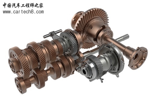

来自欧瑞康·格拉齐亚诺公司的产品开发部负责人Claudio Torrelli针对以上问题表示,欧瑞康公司推出的变速箱可以很好地解决以上问题。为了更好的展示产品效果,欧瑞康公司将其变速箱安装在了一辆奔驰SLS AMG车型上。其中以上欧瑞康OGeco变速箱还通过与一个120千瓦(约合161马力)电动机组合安装在了奔驰SLS AMG原有的变速箱位置处。在以上变速箱与电动机的组合部件中,电动机安装在了变速箱的底部同时其还改变了变速箱原有的设计结构。
欧瑞康变速箱采用的是2主轴1辅轴的设计结构,而传统的双离合器采用的是3主轴2辅轴设计结构。为了尽可能的实现更加紧凑的设计结构,欧瑞康公司与英国的一家技术公司Vocis进行了研发合作。其中,Vocis公司是一家专注控制单元和控制软件研发的技术型公司。Claudio Torrelli表示:“我们此次设计采用的是一款6速手自一体变速器,而并未采用更加常用的双离合变速器。同时由于还搭载了一个电动机,而电动机可以在变速器换挡时提供扭矩填充,这样就可以大大降低换挡期间的扭矩中断现象从而有效解决了传统手自一体变速器扭矩中断的问题。”Claudio Torrelli还表示,以上欧瑞康OGeco变速箱与电动机组合使用的设计还可以通过电机的多功能作用精简掉所有的机械逆向组件从而实现机械简化。
实现混合动力功能的关键在于连接车辆动力输入(发动机)与动力输出(车轮)之间的变速箱。Claudio Torrelli对此表示:“欧瑞康变速箱采用的是一个2速行星齿轮组设计,通过该行星齿轮组的应用实现了扭矩填充、电力启动、回收能量、电力驱动以及发动机启动等功能。同时,在车辆迅速加速或高速行驶时以上欧瑞康OGeco变速箱可以仅通过一个速度齿轮组就能实现更加高效的扭矩填充功能。”
在此次的奔驰SLS AMG展示车上,欧瑞康变速箱取代了该车原有的梅赛德斯7速双离合变速器从而成功实现了车辆的混合动力技术应用。该奔驰SLS AMG混合动力汽车配备的是V8发动机,其动力输出可以达到435千瓦(约合583马力)。欧瑞康公司认为正是通过其OGeco变速箱的成功应用才使得该车得以应用混合动力技术。Claudio Torrelli表示此次之所以选择奔驰SLS AMG高性能车主要是因为欧瑞康在应对后轮驱动的大扭矩汽车方面有着相当丰富的经验,其中阿斯顿马丁就是欧瑞康公司极具代表性的客户之一。此外,标准的双离合变速器为变速箱的换挡质量和换挡速度提供了一个可以比较的基准。
