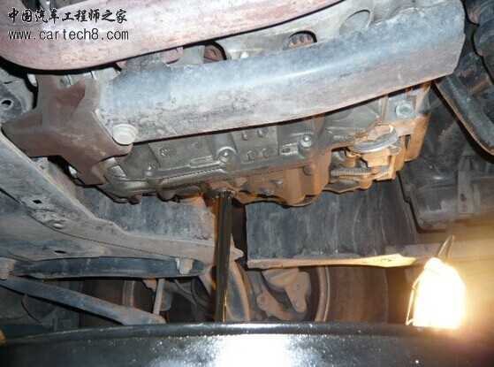

八、自动变速箱缸体的放油口(大家可以看到这辆车是每3万更换一次的,这是第二次6万时候的变速箱油情况);

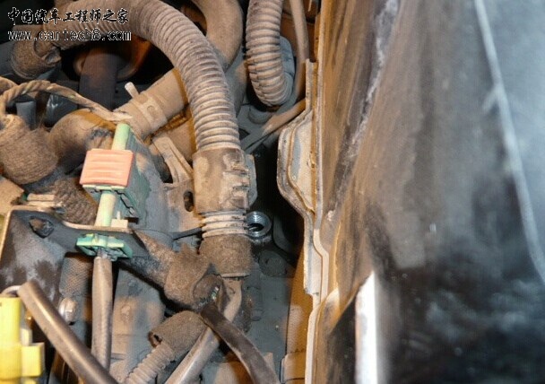

九、特别注意的就是这个加油口,一般很容易拆错,造成不必要的麻烦,看准了!
