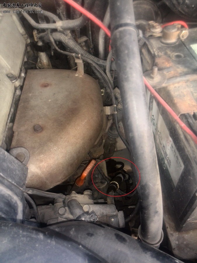

平时车子有点问题了,喜欢自己动手处理,例如上原子粉,自己喷漆,自己摆弄门把手之类的,
今天车子出问题了,也想先尝试着自己解决。
如题,江淮瑞风7座商务,先是开了几十公里,停车之后发觉停车位置一滩油,又看不出哪里漏,再开个十公里之后,发觉转向时有异响,并且发现确切的漏油位置,如图。检查机油,发现发动机机油尺超过MAX线了,就是机油加多了,超过了30%左右,请教各位大侠有没有可能是机油太多了导致机油漏出来?如图
发表于 1-2-2015 22:16:04 | 显示全部楼层
摸一下,闻一下,看是不是机油,还是别的什么油,机没加多了一般不会漏油的。
发表于 6-2-2015 15:01:35 | 显示全部楼层
看图里情况应该是漏方向机油,响声可能是方向机缺油导致的,检查一下方向机油壶里的油是不是少很多。。。加注后看声音是否还有。。没有声音就处理漏油的地方。。。。有声音就再检查其他地方是否变形等。。。。发动机机油多很多就要放掉放到正常位置。。。
