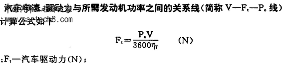

    请教各位老师,汽车万有特性曲线中驱动功率曲线的公式是如何推导出来的,如下:
    F(驱动力)=P(发动机有效功率)×V(车速)/3600×η(传动效率)
    不甚感谢!

    公式对吗? 单位换算得不出N

    发表于 14-1-2015 22:29:44 | 显示全部楼层
    P=FV吧,感觉你V的位置不大对

     楼主| 发表于 15-1-2015 12:03:35 | 显示全部楼层
    8buXslsr2dD_Xk7eKbhW60iGMwj2W4tX6J8jcpJdK9IHY4IoqlPYZKgSs6jVrZmiBlCwEEQ3EeIq_ziiGEOvPOF_itKncfm
    我是在这个链接上看到的这篇文章上写的
    这个链接上有关于汽车万有特性的绘制,里面有这个公式

     楼主| 发表于 15-1-2015 18:16:13 | 显示全部楼层
    书错了,V和传动效率位置颠倒了,谢谢各位
    发表于 17-1-2015 21:23:50 | 显示全部楼层
    汽车理论第一章,其中有驱动力详解
