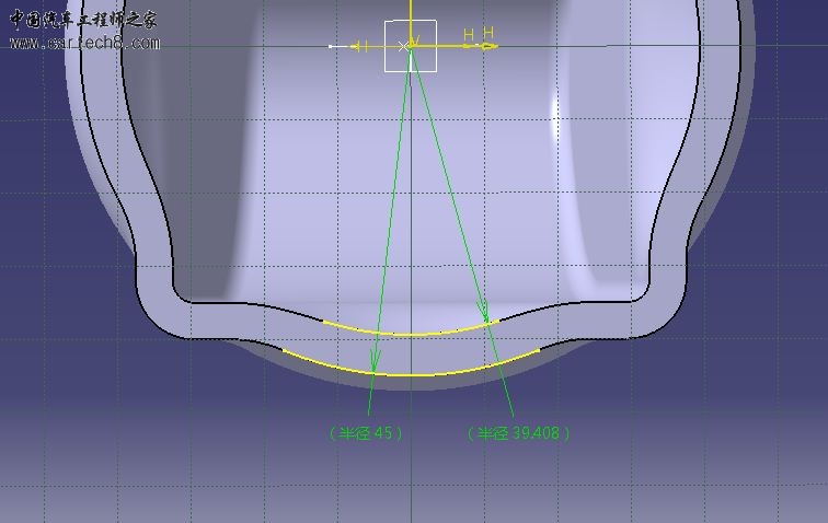

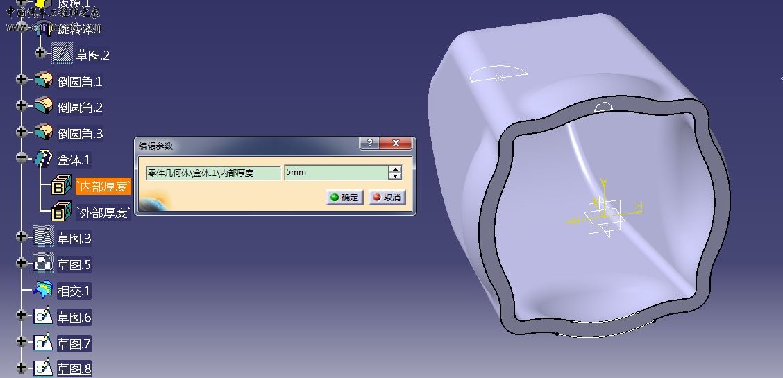

为什么抽壳5mm  实际却不是(45-39.408=5.592)

    5.592不是法向实际厚度

    关键是怎么改啊,选取了底面 抽壳5mm,边距正常不是应该5mm吗
