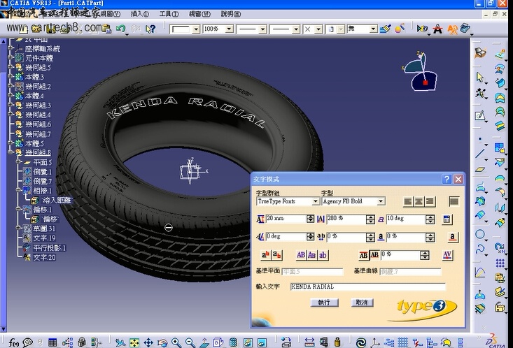

使用Type3 for CATIA工作条直接打开编辑文字大小,间距,选择所需要的字体

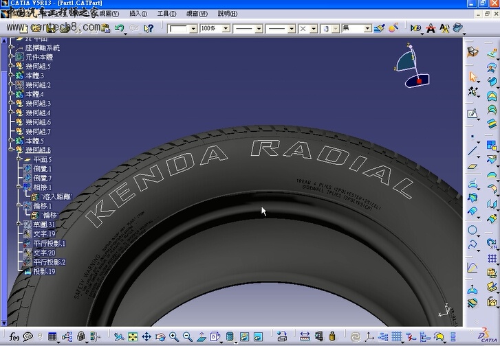

将文字投影在相应的位置上

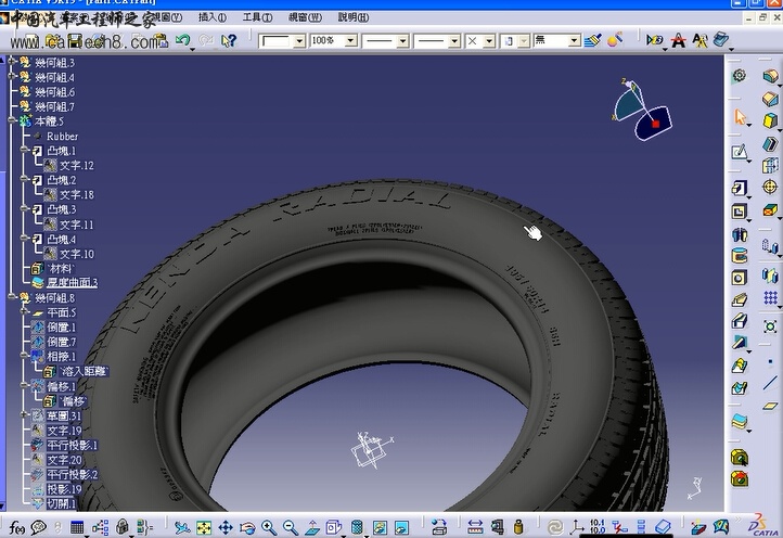

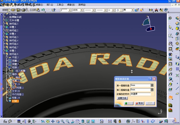

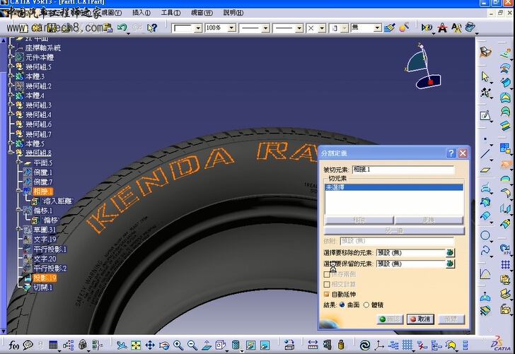

增加轮胎的凹凸感
完成
