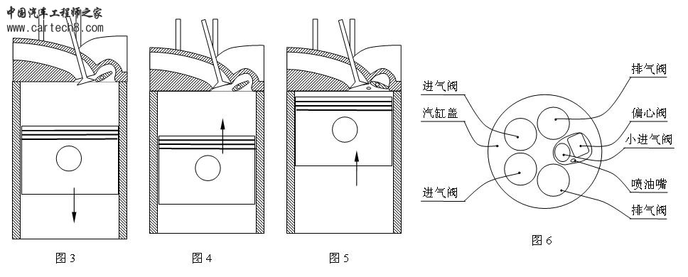

吸气冲程时,进气阀、小进气阀、偏心阀打开,一部分空气从小进气阀流经偏心阀,给偏心阀降温。见图3。
       压缩冲程时,进气阀、小进气阀关闭,偏心阀继续打开,喷油嘴喷油。一部分油气混合气被压缩进压燃燃烧室、引燃燃烧室。见图4。
       压缩冲程快结束时,偏心阀关闭,由于可供压缩的空间突然减小,压燃燃烧室的压强加速升高。见图5。

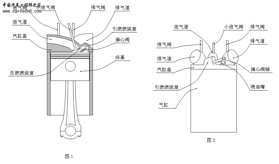

       压燃燃烧室内油气混合气的温度升高到点火温度时,油气混合气被点燃,压燃燃烧室内压强急剧升高。由于偏心阀的轴稍微偏离中心线,当压燃燃烧室的压强超过引燃燃烧室一定数值时,偏心阀被打开,两个燃烧室连通,引燃燃烧室的油气混合气被点燃。见图1。

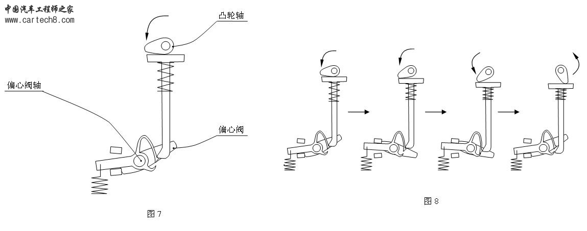

       图1阀控分隔压燃活塞发动机正视部分剖面图、 图2阀控分隔压燃活塞发动机右视示意图、 图3阀控分隔压燃活塞发动机进气示意图、 图4阀控分隔压燃活塞发动机压缩示意图、 图5阀控分隔压燃活塞发动机压燃示意图、 图6阀控分隔压燃活塞发动机汽缸盖仰视示意图、图7偏心阀控制机构示意图、图8偏心阀转动示意图。
