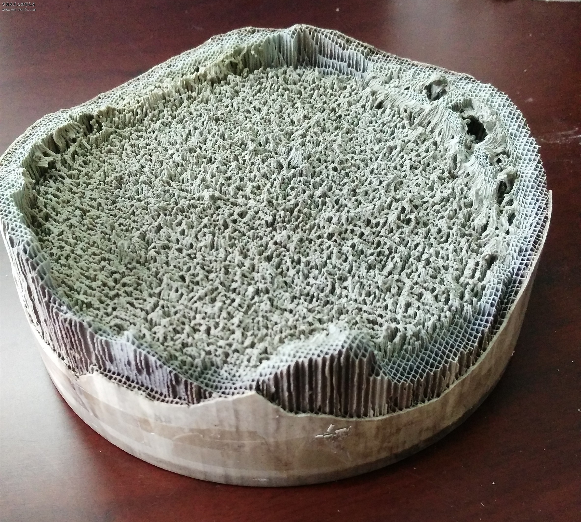

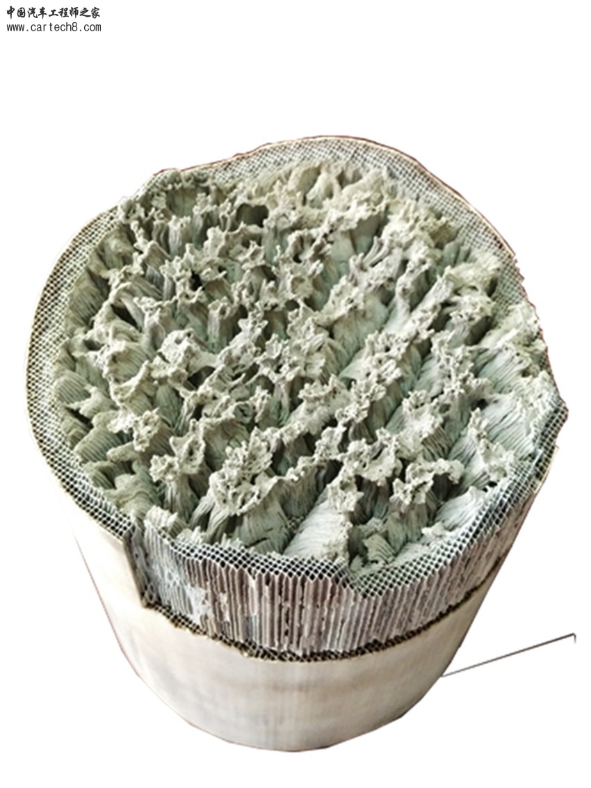

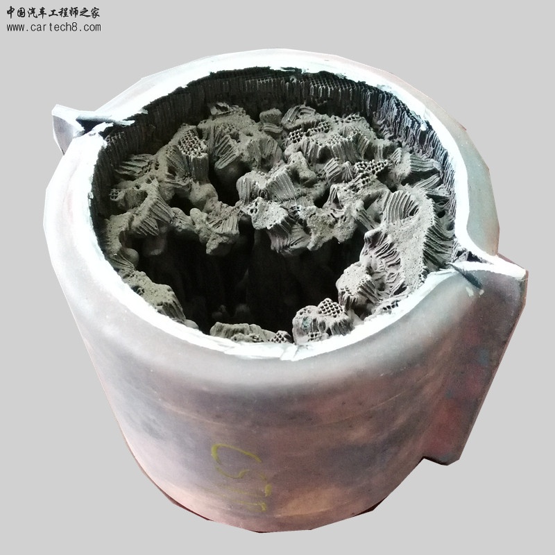

请各位大侠给予分析一下烧熔的原因,小弟在此谢过了。
2.0T的发动机,600目的载体。
发表于 13-1-2015 16:37:59 | 显示全部楼层
烧结应该是排温过高吧

    发表于 14-1-2015 16:06:36 | 显示全部楼层
    竟然烧成这个样子,排温有多少?载体是用的哪家?发动机失火严重?

    1、发动机积碳比较多2、机油有可能泄露3、发动机失火严重4、车子行驶工况比较复杂5、驾驶习惯有关

     楼主| 发表于 16-1-2015 14:36:46 | 显示全部楼层
    载体进气端面和出气端面看上去完好,载体中间烧融了,标定工程师说他标定没问题失火没有报警,发动机也说自己没问题,现在问题在哪里呢?

    发表于 25-3-2015 16:12:06 | 显示全部楼层
    如果是两头没事,就中间有问题,可能因为汽油机原始排放出了问题,可能过高,因为在催化器催化CO,碳氢化合物是放出大量的热量,使得载体中心温度过高,陶瓷载体导热性不太好,造成中心局部烧蚀,可以增大载体体积,使用金属载体

    发表于 12-6-2015 11:48:11 | 显示全部楼层
    发动机失火比较厉害,几下,就把催化器烧掉了

    发表于 19-6-2015 11:44:17 | 显示全部楼层
    这个确实烧得太厉害了!!! 这得多高的排温才能烧成这样? 另外说道发动机失火,各位是怀疑汽油在排气管内燃烧了 还是汽油加剧了还原反应造成的?

    发表于 15-1-2016 14:49:12 来自手机 | 显示全部楼层
    蓝色天空LSTK 发表于 16-1-2015 14:36
    载体进气端面和出气端面看上去完好,载体中间烧融了,标定工程师说他标定没问题失火没有报警,发动机也说自 ...
    可以排查下是不是催化器质量不达标。楼主是做催化器的吗?
    8-7-2015 11:51
    发表于 15-1-2016 15:14:57 来自手机 | 显示全部楼层
    失火没报警可能是OBD没标定好。
    排温模型标定好稳定了吗?
    故件来源于售后市场的话可能原因就太多了。
    两头好,中间烧结,为什么热量集中在TWC的中间段释放出来?
    烧得这么严重,需要受到多高的热载荷,这些热量是通过什么形式释放的?
    催化放热还是尾气在排气管中燃烧,或者排气本身温度过高?
