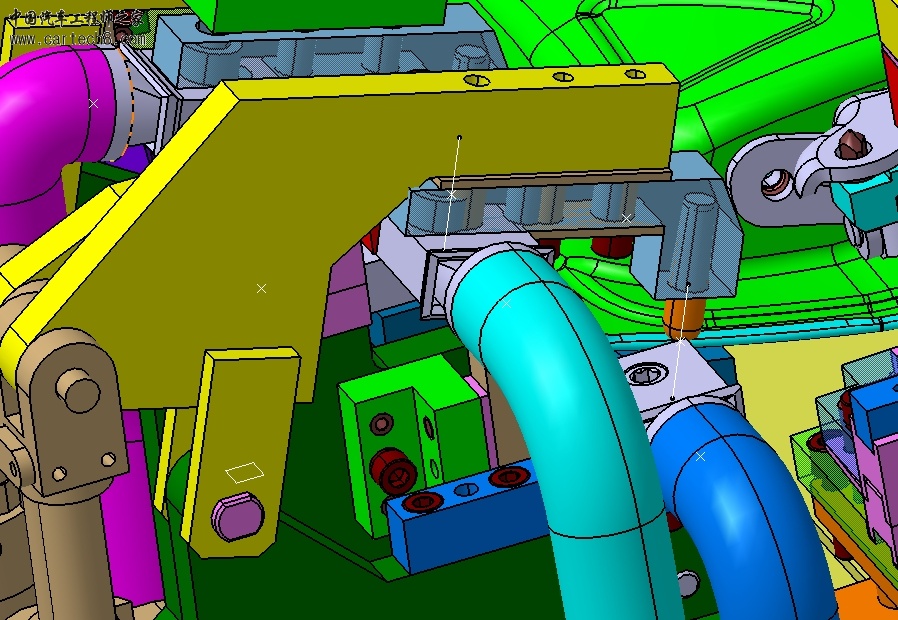

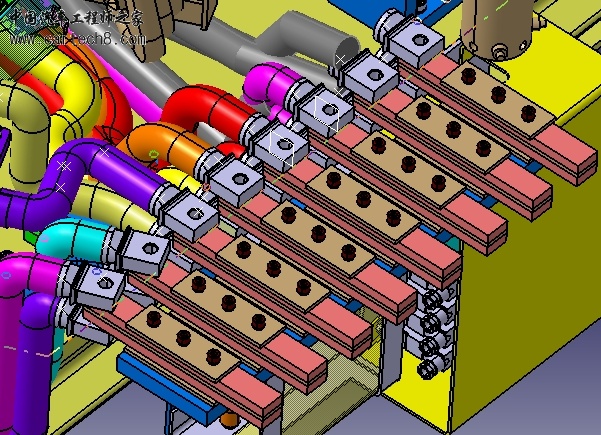

请教关于车门焊接夹具结构的问题。图示的气动元件和管路结构起什么作用,在有标准气缸夹紧定位机构的条件下为什么还要连接这个东西,是限位用的吗?
气动件
气动件
管路
管路
发表于 16-1-2015 16:59:29 | 显示全部楼层
这个是傀儡焊的焊接端,应该是焊点位置不容易实现,才用傀儡焊的。

    应该是外观点,加的铜垫片焊接的,你这截图看 不出来,上传图档看一下

    这个不是气管路,是铜排。傀儡焊接,一般在总拼位置会出现该结构。

    好像像电极接线端,也就是焊接的正负极中的一极
