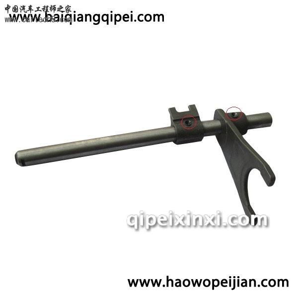

    手动变速器  厂里装好拨叉轴总成后发现拨叉轴和拨叉之间有晃动(较为明显),具体配合位置在附件中用圈画出。  有大侠遇到过吗???

    检测配合尺寸和分件的形位公差等,尺寸出问题了

    有遇到过这样的问题吗 ??  用通止规测了一下发现尺寸无异常  明天去对照图纸仔细检一下。  话说按照设计的话怎样的配合公差才能保证不晃动呢?  (本人不是设计部门,想请教一下)

    拨叉的内孔和叉轴的配合尺寸有问题.

    配合尺寸有问题

    弹性销的质量问题;1、弹性销的材质和热处理问题
                                     2、弹性的使用寿命,重复受力的寿命。
                                     3、弹性销的装配问题,很多单位不把他当回事,实际上很重要。

    尺寸不匹配,或者查一下固定方式是否牢靠。
