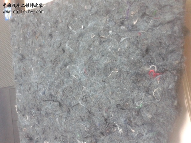

想请教各位专家,为什么主机厂还在用背胶毛毡做隔音吸引的呢?看起像黑心棉那种哦。。。。。是不是这种材料有什么特殊的效果必须用它?还是有其他原因能否告知一二呢?跪谢!!!!

    便宜吧,好点的用PET,再贵点的双组份材料PP+PET也有用。

    1.成本
    2.气流成网的毛毡吸声性能还可以的8*(&*^T)GUY(*)*(^&^R..........
    其实还是为了成本.....

    主要是材料便宜,现在大多采用PET棉,也有的使用3M新雪丽棉。

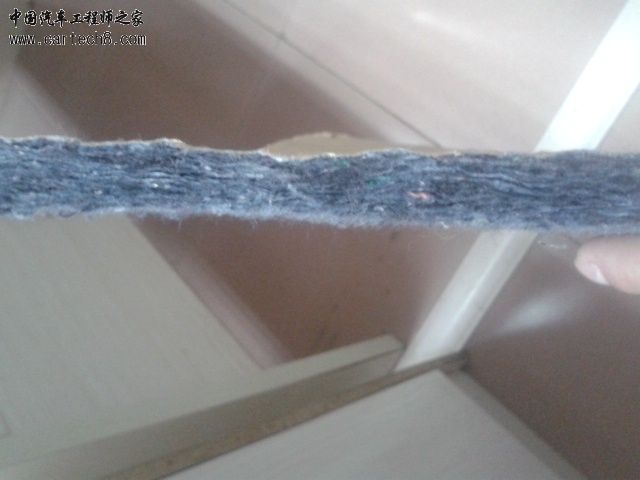

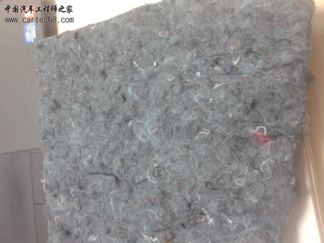

    中国南方服装厂边角料的产物(牛仔裤多些,知道为什么是蓝色的吧,哈哈)
    1500-3000元/吨,这价除了这东西还能买到什么
    这种杂乱的纤维本来就很细,在从边角料打碎成废纤维的过程中再次被打碎,生成的纤维比一般的细化纤要细很多(除非用熔喷工艺生产的化纤能比较下),比化纤针刺做的吸音毡性能要好很多

    成本低,吸声性能良好,阻燃性能能达到国家标准对汽车内饰的阻燃要求,厂家为何不用。
    就是卖相和名声不好,被卖汽车隔音材料的污蔑为黑心棉,其实这个和黑心棉是两回事。
