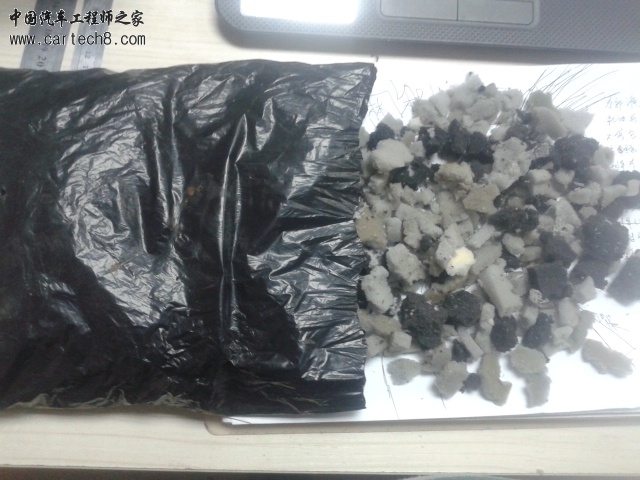

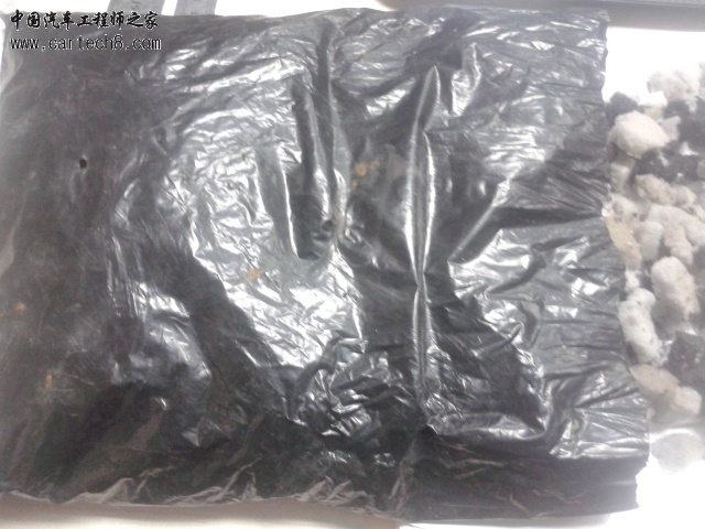

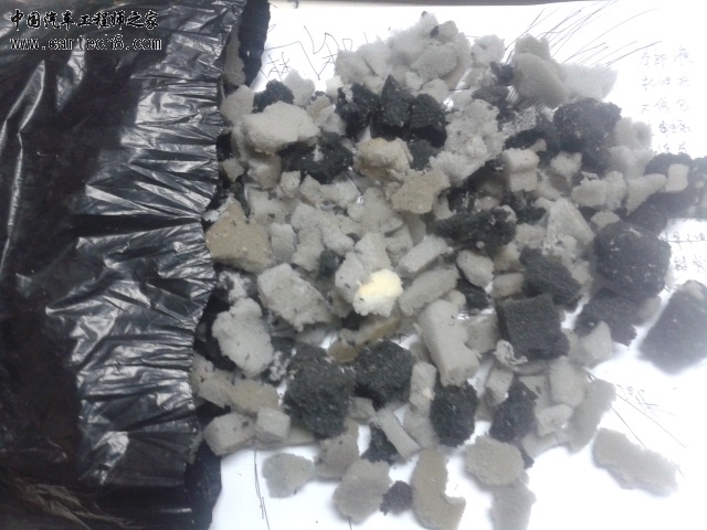

日前偶然看到一种隔音降噪材料让我百思不得其解,黑色塑料包里包了一些碎海绵,将这些装有碎海绵的塑料包填充的车立柱及横梁等的空腔里起到隔音降噪的效果。那么问题来了,为什么用碎海绵呢?整块海绵不行吗?那种海绵跟普通海绵有区别吗?是特殊材料做的海绵吗?附上几张图望专家解答我的疑问,谢谢!

    都是些再生PU发泡,可吸音,成本不高。不过袋子里装着放在横梁、空腔头回听说。

    听说奥迪的立柱里填充的是小泡沫块,不是聚氨酯,是三聚氰胺甲醛泡沫

    蒙迪欧致胜、还有大众的一些车型速腾、高尔夫的翼子板内侧就填塞了这种塑料袋装的碎海绵。
    虽然看上去很简陋,但成本低、施工方便,基本的性能都具备:吸声、防水。
    立柱横梁里没见用过,好点的是聚氨酯发泡填充吧。

    是不是为了防水?不用塑料袋包装会吸水?

    是原装的,而且还不少。。。很多。。每隔一段就有一包。。。。。
    发表于 6-7-2016 16:26:45 | 显示全部楼层
    碎海绵隔音比整块隔音效果好
    发表于 6-7-2016 16:30:55 | 显示全部楼层
    声音在海绵块之间的空气间隙的传播速度比在海绵内部传播快吧
