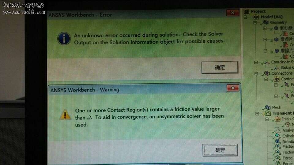

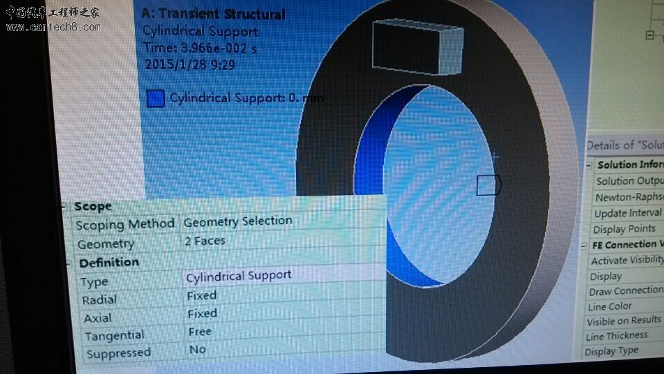

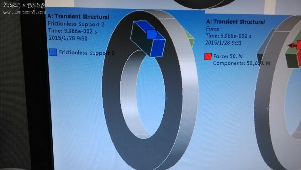

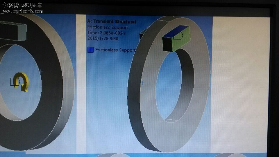

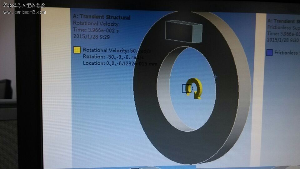

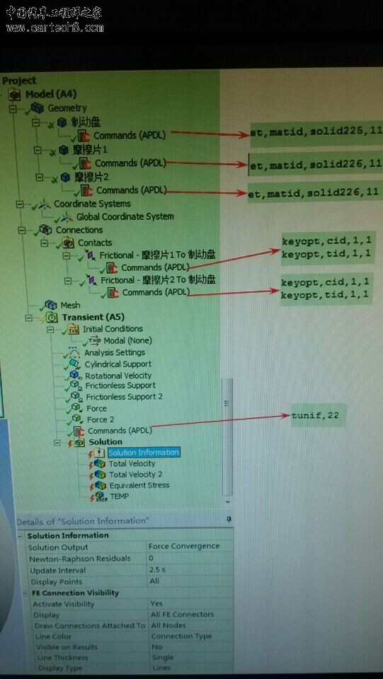

    目前在用workbench做制动盘的摩擦热分析,但是总是不成功,请各位大神帮忙看下。对圆盘施加的角速度,选的内圆的两个面

    错误警告.jpg 刚才图片可能没传上
