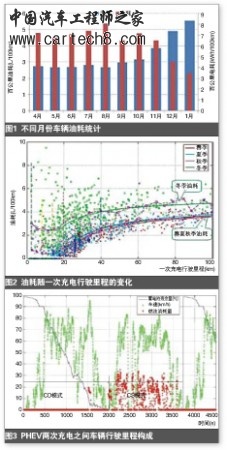

    由车载数据记录仪记录的车辆瞬时速度统计了每辆车每个月的行驶里程,同样由车载数据记录仪记录的车辆瞬时耗油量可以计算每辆车每个月对应总的燃油消耗量,在此基础上计算每辆车每个月的平均百公里油耗。由此得到的PHEV-N车队每辆车每个月的平均百公里油耗。不同月份能耗的统计结果见图1。由图1可得,4月~7月油耗结果相差不多,在2.8L/100km左右,而电耗在7.6kWh/100km左右,而在11月~1月车辆的油耗结果明显提高,平均结果在4.8L/100km左右,而电耗平均为4.8kWh/100km左右。按照天津市的气候特点,将4~5月规定为春季,6~8月规定为夏季,9~11月规定为秋季,12月~1月为冬季。分析四个季节的油耗差异。夏季、秋季和春季油耗结果相差不多,但是冬季结果要远远高于其它三个季节,冬季比夏季平均高了大约45%。造成冬天油耗较高的主要原因为,PHEV的暖风来源与常规车辆不同,在0℃以上PHEV的暖风的电源为动力蓄电池,当温度低于0℃时,暖风的电源由发动机提供。当由动力蓄电池提供电源时,由于暖风消耗一部分功率,导致车辆的纯电动行驶距离缩短,从而增加了车辆的油耗水平,当暖风由发动机提供电源时,发动机一直处于运行的状态,导致了车辆油耗的增加。车辆夏季的油耗水平略高于春季和秋季,这主要是由于夏季使用空调制冷所致,但由于运行城市为天津市,持续高温时间较短(气温高于30℃),因此车辆的油耗相比春秋两季结果略有增加,但是增加并不大。
    图2给出了车辆油耗与一次充电行驶里程的变化关系。图中横坐标为车辆一次充电的行驶里程,纵坐标为该里程下计算得到的百公里油耗(L/100km)。当一次出行距离低于20km时,春、夏和秋季在这个区间内的油耗很低,在1.0L/100km以下;而冬季的结果比较离散,最大超过了8L/100km。主要原因是:当一次出行距离较短,且外部温度较低时,车辆的发动机起动为暖风提供电源,造成了这些大油耗的点的出现。对不同季节车辆的百公里油耗和一次充电行驶里程进行拟合可以发现,当一次出行里程大于20km时,车辆的油耗增加,且随着里程的增加,油耗趋近某个值,对于春、夏和秋季趋近于3.8L/100km,冬季趋近于4.7L/100km,冬季比另外三个季节高了大约24%。造成差异的主要原因为冬天使用暖风造成的影响,为了验证笔者的想法,下面将分析冬天开启空调暖风时车辆油耗结果。

    PHEV在车辆技术特点上介于纯电动车和传统混合动力车之间,具备电机和发动机两个驱动系统,可以利用外部电网对车辆动力蓄电池进行充电。两次充电之间车辆的行驶里程主要由两部分组成:一为纯电驱动的行驶里程,但是由于车辆在某些特殊工况下发动机会启动,不能完全由纯电力驱动行驶,把这部分里程定义为电量耗尽(Charge-Depleting)距离;另外一部分为混合动力模式行驶距离,称为电量充电维持CS(Charge-Sustaining)距离。图3给出了两次充电之间车辆行驶里程构成的示意图。当蓄电池充满电后,SOC状态由100%下降时,车辆开始进入CD模式,当蓄电池SOC达到平衡后进入CS模式。
