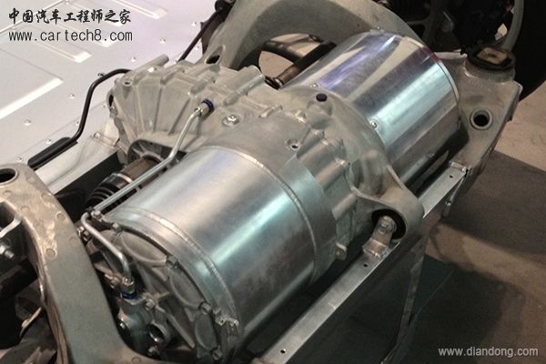

图为特斯拉Model S单级变速箱,位于逆变器与电动机之间

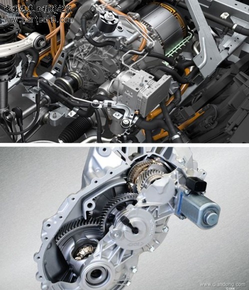

宝马i8电动机采用横置布局空间狭小,GKN薄片式“2AT”被紧凑地安装其中
该变速箱的聪明之处在于,为电动机额外增加一个齿轮传动比,可以提高车辆的加速性能,同时增加了纯电动模式行驶里程。吉凯恩的双速eAxle变速箱,还使得电动机以及与其相连各系统的尺寸得到降低,减轻了重量,整个装置仅重27公斤,体积为325×562×313毫米,这个体积参数比,专为横置布局经过特别瘦身的ZF 9AT变速箱还要小,ZF 9AT为367×521×421毫米。宝马i8在传动轴与电动机之间,仅留有狭小的横向空间,与其说是eAxle变速箱被安装在宝马i8,还不如用“贴附”形容更为恰当。

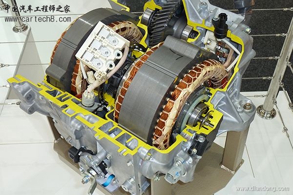

丰田的ECVT采用行星齿轮结构
其实不光是高大上的宝马i8,丰田也为旗下混合动力车型,装配了一台ECVT变速箱,它没有传统CVT的锥盘与钢带,使用了行星齿轮变速结构,这台变速箱不光匹配发动机,对于电动机同样具有变速功能。目前,德国汽车零件供应商博世,已经表示他们正在加紧研发电动车用多挡变速箱。特斯拉ECO艾伦·马斯克也在考虑,未来为Model S匹配一台紧凑、轻薄的多挡位变速箱。
