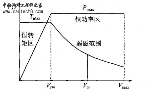

  和各位讨论一个问题,如图所示,在恒转矩区计算驱动力的时候,是利用峰值功率除以基速(Pmax/Vrm),还是通过Tmax来计算驱动力,下面的一篇论文就是利用峰值功率除以基速来计算的,而本人认为在恒转矩区应该最大转矩来计算驱动力,希望各位兄弟姐妹积极讨论,踊跃发言!
发表于 7-4-2025 15:08:00 | 显示全部楼层
关于电动车恒转矩区驱动力计算的问题,我认为在恒转矩区计算驱动力时,应基于最大转矩(Tmax)来计算,因为这是电机在恒转矩区域能够提供最大力量的表现。峰值功率与基速的比值(Pmax/Vrm)更多是在电机性能的另一阶段,即变转矩区域,用来描述电机在不同速度下的功率输出。在恒转矩区,电机的转矩保持不变,因此应以最大转矩来计算驱动力。希望以上观点能够为大家提供一些思路,欢迎大家继续讨论。
