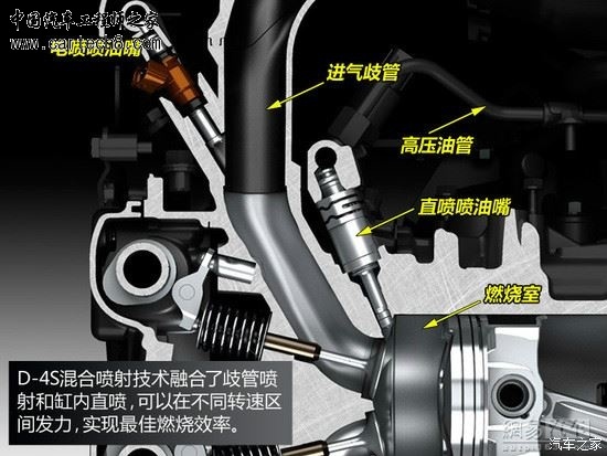

      第三代EA888采用了混合喷射系统
      相比前作,EA888的一项重大改进就是将燃油喷射系统由缸内直喷换为了有缸内直喷和歧管喷射组合而成的混合喷射。缸内直喷不是大众发明的,但是缸内直喷为国人所熟知,很大程度上是得益于大众强大的宣传攻势。现在,缸内直喷已渐成新款发动机的标配,美系日系甚至自主品牌都推出了自己的直喷发动机。
      谈起直喷,大多数人脑海里的印象都是“动力强油耗低”,原因则是"油气混合均匀,燃烧充分"。那么为何大众要在第三代EA888上给“高大上”的直喷加上“过时的”歧管喷射呢?

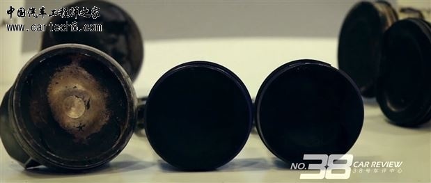

      缸内直喷是实现稀薄燃烧最好的方法。采用歧管喷射时,空燃比的上限为27:1,而使用直喷时,空燃比甚至可以达到50:1以上。缸内直喷发动机在低负荷时,就处于稀薄燃烧的状态,在高效节能的同时,也排放了更多的NOx。同时,在微粒排放方面,由于油气混合时间较短,形成局部过浓区域可能性更大,所以直喷发动机的微粒排放要多于歧管喷射发动机。日本国立环境研究所的研究表明,直喷发动机尾气中的微粒浓度是歧管喷射发动机的10倍以上。
    getimg.php?url=http%3A%2F%2Fwww1.autoimg.cn%2Fzx%2FBlog%2FContent%2F2015%2F1%2F30%2F2015013005352757575.jpg
      右边2个是直喷发动机的活塞,可以看到积碳很严重

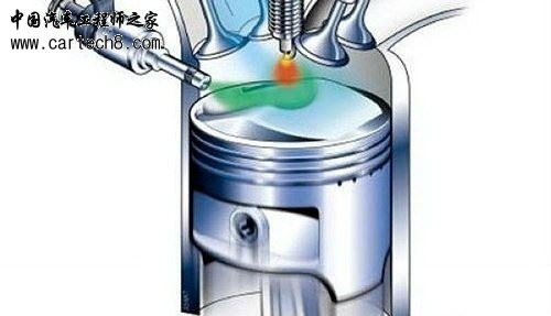

      另外,在直喷发动机上,火花塞点火燃烧的是占据小部分空间的混合气。气缸内其他空间空燃比非常高,只有极微量的燃油存在,而且燃油的汽化蒸发会使气缸内的温度降低。这样一来,点火后,火焰在向外传播的过程中会逐渐减弱,很容易熄火,使混合气不能充分燃烧,进而产生积碳。

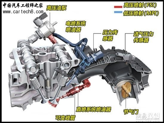

      混合喷射,未来的选择?
      面对越来越严苛的排放法规,缸内直喷发动机有些难以招架了。于是研发人员又想起了歧管喷射,并把其加入到了直喷发动机之中,形成了一套混合喷射系统。
      低负荷工况时,歧管喷油嘴在气缸进气行程时喷油,混合气进入气缸,再配合压缩行程时气缸内喷油嘴喷油,从而实现分层燃烧;高负荷工况时,只在压缩行程进行缸内直喷。这样一来,不仅可以提高发动机的工作效率,还避免了上面提到的在低负荷工况下因氧气过量导致的排放问题。
    getimg.php?url=http%3A%2F%2Fwww0.autoimg.cn%2Fzx%2FBlog%2FContent%2F2015%2F1%2F30%2F2015013005352874061.jpg
      实际上,混合喷射也不是什么新技术了,早在十年前,丰田就已经在2GR-FSE发动机上配备了D4-S混合喷射技术。大家熟悉的丰田86、斯巴鲁BRZ、本田NSX上也用到了这项技术。在未来,随着排放法规的日益严格,相信混合喷射技术还会在越来越多的车型上得到应用。
