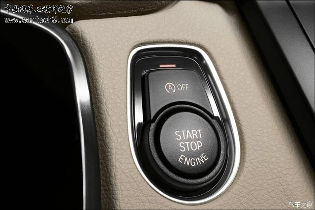

      标准的按键符号,灯亮一般为关闭,默认开启。

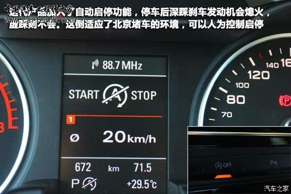

      某系的自动启停显示和操作逻辑

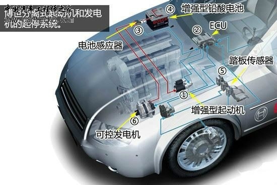

      5、要特别加强启动机、发电机和电瓶,如果过了3年保修期,这些部件维修更换会比普通版的贵不少;
    getimg.php?url=http%3A%2F%2Fwww0.autoimg.cn%2Fzx%2FBlog%2FContent%2F2015%2F1%2F26%2F2015012617014581196.jpg
      系统标准件示意图
      6、长的红灯,你得一直踩着刹车,不然一松就启动了,也是个累啊!个别车支持电子手刹(auto hold)也熄火的还不错,比较人性化;
      7、熄火后空调就只剩下蒸发箱里制冷剂的余温了,出风会越来越不凉快;这跟混合动力有动力电池支撑电空调是不同的;
      8、启动时抖动明显,影响舒适和高级感啊。
      看了以上的介绍和分析之后,你还会对“高大上”的自动启停那么感冒,甚至为这个而选择或抛弃某一个车型不?
      最后提一下几个代表厂家的自动启停系统特点:
      1、大众,BBA等的A-STOP:跟上面的示意图相当,主要还是通过刹车时提高发电机的电压多给电瓶补充电量,电瓶一般会比普通版多个10AH,个别会采用AGP绕卷电瓶,以提高充电效率和放电电流;启动马达是增强过的,一般寿命是普通的3、4倍。

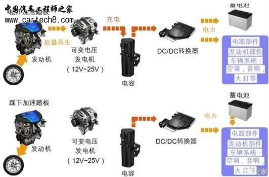

      2、另类的马自达I-STOP:这个自动启停版相当地有诚意。
    getimg.php?url=http%3A%2F%2Fwww0.autoimg.cn%2Fzx%2FBlog%2FContent%2F2015%2F1%2F24%2F2015012423355256953.jpg
      主要区别在于:
      1)有设一个缓冲的高级电容,来保证补充启停需要的多余电量。然后通过一个变压器充电到电瓶中――因为铅酸电瓶充电实在是慢,而刹车过程时间又太短;
    getimg.php?url=http%3A%2F%2Fwww1.autoimg.cn%2Fzx%2FBlog%2FContent%2F2015%2F1%2F26%2F2015012617050412405.jpg
      2)利用发电机的负载磁阻力来精准控制每次熄火时,有2个汽缸刚好停在压缩的冲程,然后用直喷机的特点喷射燃油点火配合启动机启动,减轻启动机和电瓶的负担,也使得重启时抖动感大为减小,点火时间缩短一半。
