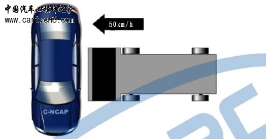

      而GB 20071-2006汽车侧面碰撞的乘员保护中,规定的碰撞时速也为50Km/h,但是移动碰撞壁是非刚性的,前部由六块铝制蜂窝板组成分成上下两排,每排三块。上排的纵向宽度为440毫米,下排位500毫米。移动碰撞壁的质量为950+-20公斤。因为是移动碰撞壁撞击车辆的正侧面,所以碰撞能量是由车辆和移动碰撞壁共同吸收。

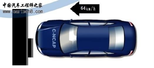

      而40%偏置碰撞的试验方法,则是64Km/h的速度碰撞,因此在安全性考核要求更高。碰撞中主要考察前排男性驾驶员以及后排女性驾乘人员的受伤害情况、A柱、转向管柱以及踏板的变形量。

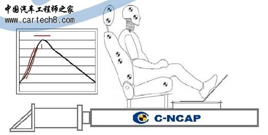

    getimg.php?url=http%3A%2F%2Fwww0.autoimg.cn%2Fzx%2FBlog%2FContent%2F2015%2F1%2F18%2F2015011823343652316.jpg
      鞭打试验测试规程(C-NCAP)
    getimg.php?url=http%3A%2F%2Fwww0.autoimg.cn%2Fzx%2FBlog%2FContent%2F2015%2F1%2F18%2F2015011823483141773.jpg
      鞭打试验评分规则(C-NCAP)
      鞭打试验这个名词比较抽象,一般网友不太容易理解,具体介绍和试验方法,大家可以参考爱迪生同学在说客发表的文章考验座椅颈部保护性能―C-NCAP鞭打试验http://shuoke.autohome.com.cn/article/12637.html,如果你不愿意去了解,知道它主要是考察车辆在被追尾时的人员颈部受伤害情况即可。

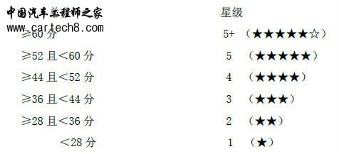

      每个碰撞的每个伤害项都有不同得分,总分加起来就是总得分。然后根据总得分来评判0-5+星级。另外,C-NCAP还有一些加分项,有安全带未系提醒装置的最高加一分。有侧安全气囊和安全气帘且在侧碰中正常展开,则再加一分。有ESC系统的加2分。

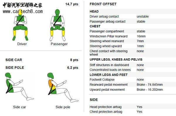

      E-NCAP 2014版碰撞测试有64Km/h的40%偏置碰撞、50Km/h的侧面碰撞、鞭打测试三项与C-NCAP基本相同,但没有100%正面碰撞(2015年将会增加进来);增加了29Km/h的侧面柱碰以及行人头部和腿部的考察,另外,安全辅助电子设备被单独作为一个考核项,得分计算到总分中。

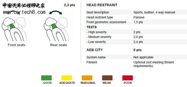

    getimg.php?url=http%3A%2F%2Fwww1.autoimg.cn%2Fzx%2FBlog%2FContent%2F2015%2F1%2F18%2F2015011823353044227.jpg

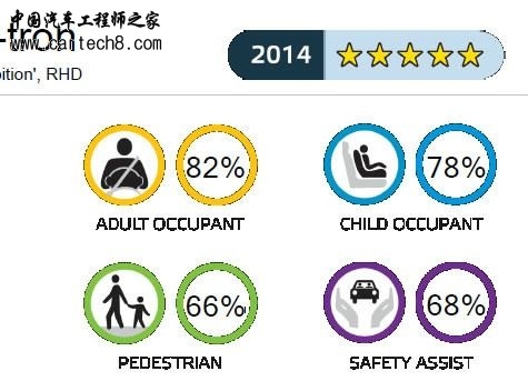

      某款车型在E-NCAP中每个单项的得分情况以及总分星级评定

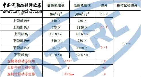

    getimg.php?url=http%3A%2F%2Fwww1.autoimg.cn%2Fzx%2FBlog%2FContent%2F2015%2F1%2F18%2F2015011823353253075.jpg
      某款车型在E-NCAP中鞭打试验得分规程

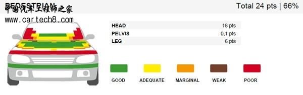

    getimg.php?url=http%3A%2F%2Fwww0.autoimg.cn%2Fzx%2FBlog%2FContent%2F2015%2F1%2F18%2F2015011823390062407.jpg
      某款车型在E-NCAP中行人安全得分规程
      在具体的每项得分上,E-NCAP则对每项都有星级评分和综合星级评分,不过最终呈现给我们的数据,是整车的综合星级评分。至于每一项得分的具体考察,参考下表就能够基本理解了。

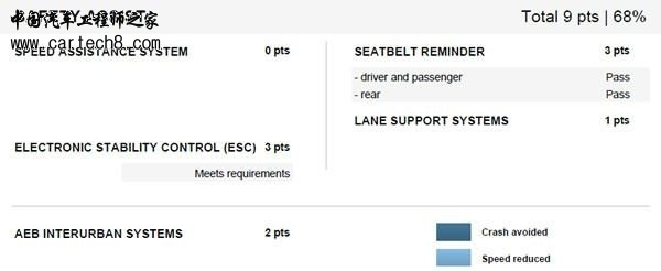

      某款车型在E-NCAP中安全装备得分规程
      E-NCAP安全辅助电子设备主要考察五项,分别为安全带提醒(3分)、限速提醒(3分)、ESC(3分)、车道辅助(1分)、AEB高速自动制动(3分)。
      E-NCAP中的得分总分136分,要计算最终得分,每个单项的权重不同,成人保护40%、儿童保护20%,行人保护20%和安全辅助装备20%。单项得分乘以权重相加之后的得分即为总分,然后根据总分来评级。每一项的得分也有一个标准,用来评价单项的星级(不直接列出星级,只列百分比分数)。
