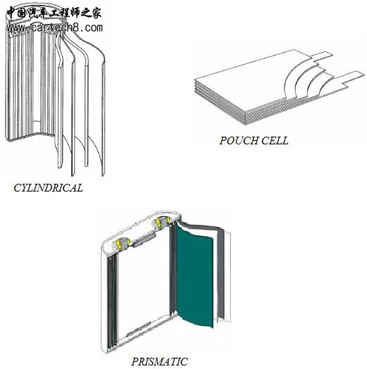

  我们不制造锂离子电池单体(图1) ,但我们负责组合多达100个单体成为电池包,以获得所需要的350V电源。因此,在保持电池包轻便小巧的同时,我们也必须提供有效的冷却。由于单体是串联的,哪怕一个单体因过热而出现问题,都会对整个电池包产生负面影响。
  图1:三种类型的锂离子电池单体:圆柱形,棱柱形和袋状。

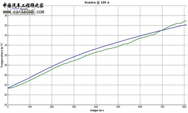

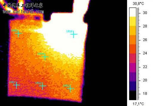

  我们的模型(图2)把袋状单体的表面分割成九个区域,对应于单体自身的热电偶。在几个不同充/放电速率下,我们用热电偶和红外热摄像头测量(图3),检查温度分布,验证了该模型与实际情况一致。我们发现,两者的差异,不超过1 ℃(图4)。

  图3:使用红外相机和热电偶测量袋状单体表面热分布的结果。
  图4:锂电池单体表面一处热电偶的试验结果和模型计算值的比较。结果表明两条曲线的最大差异仅1℃。
