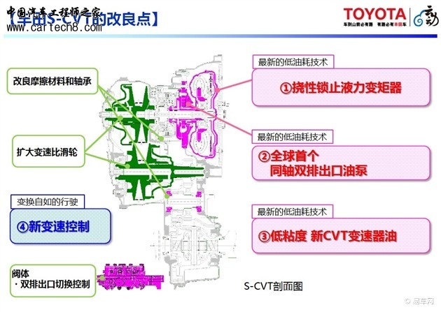

  上面关于三个"S"的解释有些虚,下面我们就来看看8速S-CVT究竟采用了什么技术来实现这些。在最新的低油耗技术方面主要有:支持挠性锁止的液力变矩器、全球首个同轴双排出口油泵、低粘度新CVT变速器油;此外,在实现更动感的驾驶感受方面,全新CVT采用了新的变速控制。

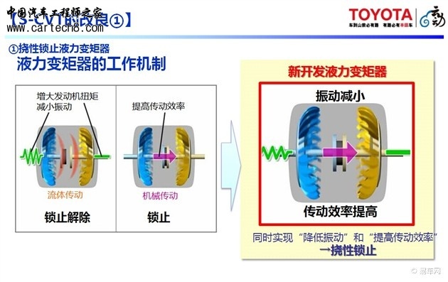

  新开发的液力变矩器在发动机处于低转速时,通过将锁止离合器控制在一定转速,可同时实现"提高传动效率"和"降低振动"。丰田将其称为"挠性锁止"。传统CVT在车辆起步时解除锁止,但新型CVT在车辆起步时通过利用挠性锁止,扩大了锁止区域,从而有助于进一步降低油耗。

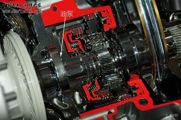

  全球首个双排出口油泵。采用了同轴双排出口油泵,在车辆加速时使用高压排出口,在维持速度或减速时则可切换至低压排出口,降低油泵的能量损失。

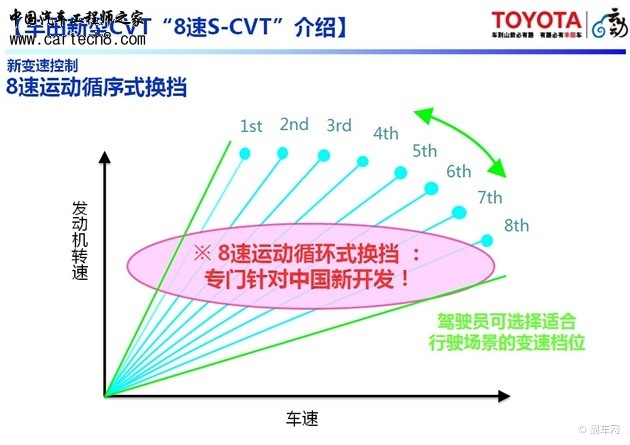

  S-CVT还针对中国开发8速运动循序式换挡,即便是CVT车,也能进行手动式的快速换挡。另外,该变速箱还支持SPORT模式,在该模式下,全新S-CVT允许的转速区间更为宽泛,带来更运动的驾驶感受。

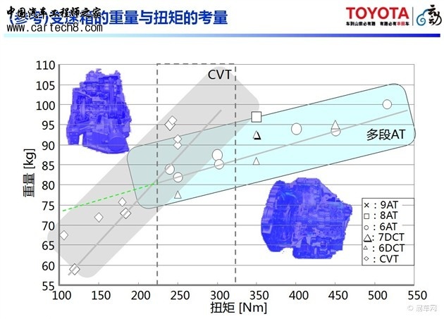

  当然,这也并不是说CVT变速箱将成为丰田未来的主流,丰田今后会根据车型不同匹配最合适的变速箱。毕竟目前无级变速器可承受的最大扭矩有限,另外从上图可以看出,要想CVT变速箱承受大扭矩,就带来重量的大幅增加。而目前对于大排量发动机而言,更好的解决方案仍旧是自动变速器。

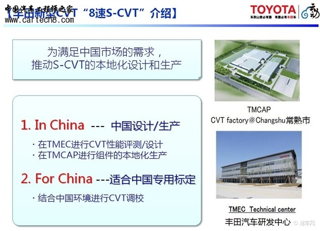

  2014年7月30日,丰田在常熟市建立了CVT工厂,这也是丰田首家日本本土之外的CVT工厂。除了能够降低成本之外,也便于进行适合国人使用习惯的技术改变。相信用不了多久,除了现有的雷凌和卡罗拉外,更多的国产丰田车型也将会搭载全新S-CVT。
