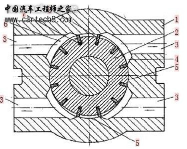

  通过对所有液压泵和液压马达的结构分析,我们认为叶片泵和叶片马达是能满足汽车高转速、大转矩的最佳选择。但是,由于旧式叶片马达、叶片泵的液压油进、出口分布在转子的两端,油路曲折且M窄(见图1),限制了液压油流量的增加,从而限制了叶片马达(叶片泵)的转速和转矩。
  1-定子 2-转子 3-叶片 4-配流盘 5-壳体 6-传动轴
  图1  双作用叶片泵工作原理

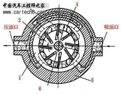

  结合此前对叶片马达的研究成果,我们对叶片马达的结构进行了突破性的改进。将液压油的进、出口由转子的两端改在定子的外圆上,同时去掉原来布置在转子两端的配流盘,液压油的分配功能改由在定子内过渡曲面上加工出来的液压油分配槽来完成。为了防止产生脉动现象,在液压油分配槽的两端各加工出一个三角形卸荷槽(见图2)。
  1-定子 2-转子 3-进、出口 4-卸荷槽 5-密封圆弧 6-分配油槽 7-弹簧 8-叶片
  图2  WS型叶片马达示意图
  改进后的叶片马达(叶片泵)结构,即WS型结构。WS型叶片马达、叶片泵是汽车全液压传动无级变速技术的核心部件。

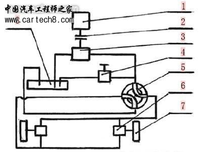

  汽车液压传动无级变速结构,就是将汽车传统的齿轮变速器、主减速器和差速器等去掉,改由安装在发动机或离合器后边的叶片泵、高压输油管路、车速调节阀、倒车阀和汽车驱动轮连在一起的叶片马达、油箱等组成(见图3)。当发动机起动后,带动叶片泵产生高压油,高压油通过输油管流入叶片马达,推动叶片马达转动,推动汽车行驶。当需要减速时,慢慢地打开车速调节阀,由于一部分高压油直接回流到油箱中,流向叶片马达的高压油就减少了,叶片马达转速自然就下降了,反之可以加快车速。当需要倒车时,只需将倒车阀的阀芯旋转90°即可。由于流入叶片马达的高压油改变了叶片马达进、出口的位置,从而使叶片马达向相反方向转动,也就改变了汽车的行驶方向。由于车速调节阀可以连续地开启或关闭,因此汽车就可获得连续的无级变速。
  1-发动机 2-离合器 3-叶片泵 4-车速调节阀 5-倒车阀 6-叶片马达 7-车轮 8-邮箱
  图3  汽车液压传动无级变速结构设计简图
