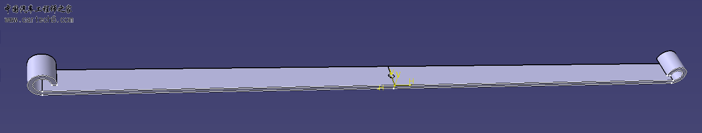

    发表于 7-2-2015 12:50:36 | 显示全部楼层
    这个?666666
    弹簧板
    弹簧板
     楼主| 发表于 7-2-2015 22:04:17 | 显示全部楼层
    得有弧高,不能是平的啊。装在车上的没有平的,只有在载荷很高的时候才可能平
    25-8-2015 21:25
    发表于 9-2-2015 17:35:23 | 显示全部楼层
    约束圆弧的两个端点
