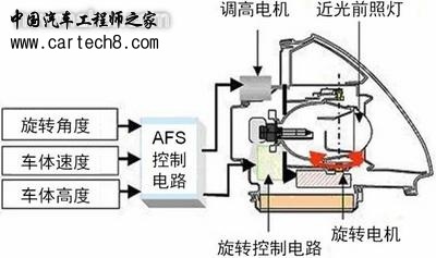

  传统汽车前照灯的灯光跟车身方向始终一致,在汽车转弯时无法有效照明弯道内侧的盲区,如果弯道内侧恰好存在人或物体,而车速又未恰当降低,则会带来安全隐患,如图1所示。相比较而言,AFS功能可以提供旋转(swiveling)调节效果,能够根据方向盘的角度转动,把有效的光束投射到驾驶者需要看清的前方路面上,帮助降低安全隐患。
  图1:AFS功能的旋转调节(左图)及水平调节(右图)照明效果

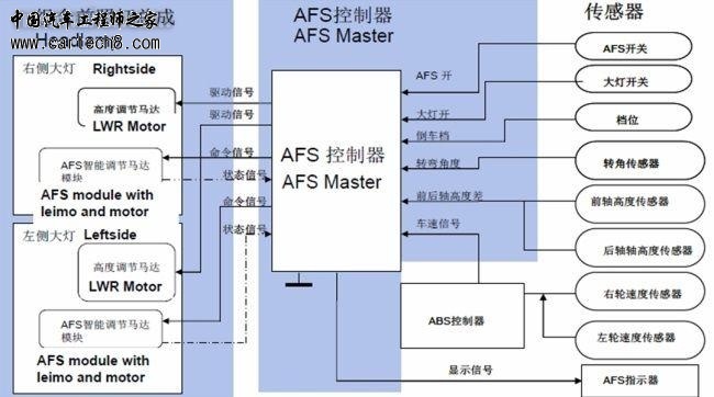

  除了能够进行动态旋转调节,AFS功能还能提供动态水平高度调节。此功能根据负载轴传感器的信号来调节前照灯的水平高度,可以适应不同的负载及不同的斜坡环境。如图1右侧中,上图是AFS功能在正常水平条件下的灯光投身效果,中图是在汽车启动或上坡时路面颠簸条件下灯光上扬效果,下图是在刹车或下坡条件下的灯光水平下沉照明效果。可见AFS可根据车身水平倾斜情况动态调节灯光高度,改善照明效果,增强安全性。AFS工作原理结构图分别如图2和图3所示。

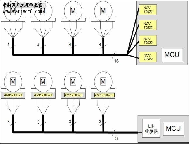

  控制AFS功能的步进电机驱动器的安放位置有两种选择。一种方法称为直接驱动,典型产品如NCV70522。这种方案中,步进电机驱动芯片安装在跟主微控制器(MCU)同一印制电路板(PCB)上。此电路板离前照灯部件及相关步进电机较远,而每个电机需要与对应的信号连接。
  另一种方法是机电一体化,典型产品如AMIS-30623。在这种方法中,步进电机驱动IC能够直接安装在步进电机结构内,仅需共享地线与LIN总线信号连接。这种方法极为有益,因为MCU与机电一体化模块的接口连接只需要低电磁兼容性的总线。机电一体化方法采用模块化设计,前照灯组件的维修保养方便,好处明显。这两种方法的结构示意图如图4所示。

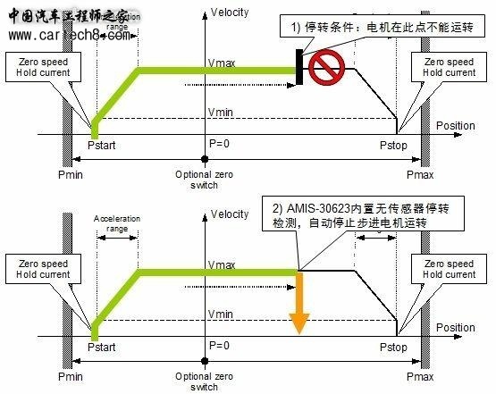

  安森美半导体提供多种多样的步进电机驱动器产品,如AMIS-30621、AMIS-30623、NCV70627、NCV70521及 NCV70522等。这些产品中, AMIS-30621、AMIS-30623及NCV70627采用LIN通信,而NCV70521及 NCV70522采用SPI通信。其中,AMIS-30623是一款单芯片微步进电机驱动器。它是通过LIN建立与主机远程连接的专用机电一体化方案。该芯片通过总线接收定位指令,随后驱动电机线圈到所需位置,可配置电流、速度、加速度和减速度等参数。该芯片自带电机堵转侦测。

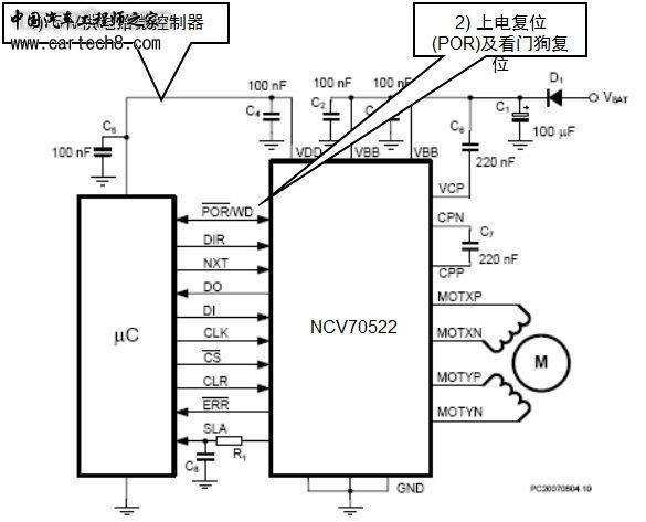

  NCV70522则是一款带稳压器及看门狗功能的SPI通信步进电机驱动IC。这单芯片微步进电机驱动器具有输出电流选择性、SPI接口、嵌入式5V稳压器和看门狗复位等特性。该芯片接收通过一个输入引脚脉冲信号启动“下一步微步”命令,输出线圈电流、微步数等参数。集成的SPI总线允许参数设定及诊断反馈。NCV70522的典型应用电路图如图6所示。

  NCV70522采用标准4线SPI通信(CLK, CSB, DI, DO),包含3个8位控制(Control)寄存器(0, 1, 2)和4个8位状态(Status)寄存器(0, 1, 2, 3)。
  3)复位
  CLR引脚为低电平(0)时,器件在正常模式;CLR引脚为高电平(1)时,器件复位。复位号器件内部寄存器值被清除为初始化值。
  4) 设置线圈输出电流
  NCV70522提供多种输出电流模式,可以通过SPI来对寄存器CUR[4:0]设定来选择。更改后的电流会在下一个脉宽调制(PWM)周期更新。
  5) 步幅设定
  NCV70522提供从整步到32微步共7种中模式供选择,可以通过SPI对寄存器SM[2:0]来设定。
  6) NXT控制
  NXT信号用于控制电机的步幅(step)位置,根据电流表对应的Ix和Iy信息,进入下一步(step)。即使电机运转没有启用时,step位置一样被改变,只是Ix,Iy不输出。

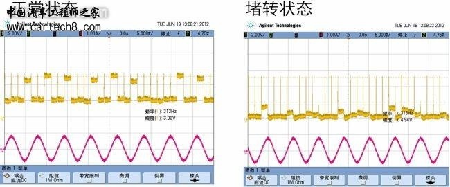

  AFS应用中步进电机有时可能会堵转。一旦电机堵转,电子控制单元(ECU)将失去前照灯位置的跟踪信息并作出不恰当的反应,滋生极严重的安全问题,所以AFS应用中堵转检测是必不可少。
  NCV70522微步步进电机驱动器透过SLA引脚提供BEMF输出,这表示它能实时进行停转检测计算,并根据不同条件来调节检测等级。具体而言,此BEMF电压在每个所谓的“线圈电流过零”期间采样。每个线圈在每个电气周期内存在2个零电流位置,因而每个电气周期共有4个过零观察点,故可以测量4次BEMF。如果4个“线圈电流过流点”中有2个SLA电平低于1.5 V,那么就处于堵转状态。我们需要连续2个以上的电气周期都认定为堵转才为真正堵转。
