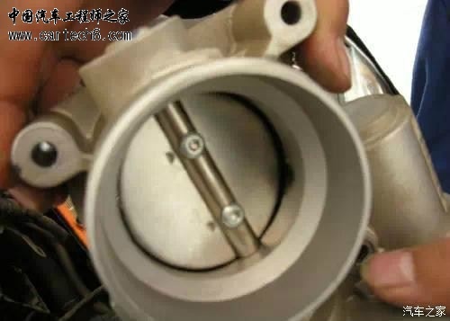

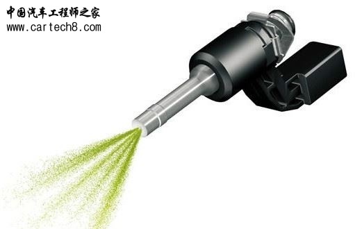

  1.发动机积碳严重
  造成汽车抖动最常见的原因就是节气门过脏或喷油嘴积炭过多。当发动机内部的积碳过多时,冷启动喷油头喷出的汽油会被积碳大量吸收,导致冷启动的混合气过稀,使得启动困难,这种状况下,只有等到积碳吸收的汽油饱和,才容易着车,着车后吸附在积碳上的汽油又会被发动机的真空吸力吸入汽缸内燃烧,又使混合气变浓,发动机的可燃混合气时稀时浓,造成冷启动后怠速抖动。气温越低,冷启动所需要的油量越大,积碳的存在就越会影响冷启动的顺利与否。解决办法:清洗油路,检查怠速马达是否有积碳需要清洗。

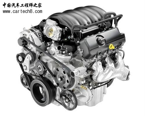

  4、发动机部件老化
  汽车抖动还与引擎脚(又称机爪垫)老化有关。引擎脚其实是发动机的避震系统,引擎脚负责吸收发动机在运转时候的细微抖动,如果引擎脚出现问题,这些震动就会传到方向盘、驾驶室内,造成怠速时发生抖动。
