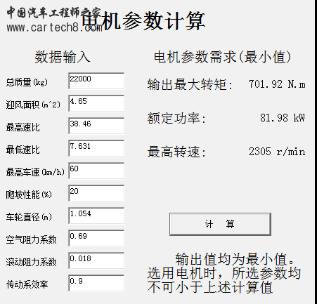

    大家来看看这个计算有哪些不足?

    不是这样计算的

    输入?

    这个是什么软件

    这是什么软件啊?是不是在哪随便截图糊弄我们啊?求楼主详细讲解及分享软件!

    这是在选客车的电机
