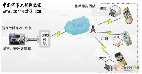

  据悉,汽车远程故障诊断并非新鲜事物,在许多进口高端汽车上已有较多运用。远程故障诊断技术是传统的故障诊断技术与网络技术、计算机技术和现代通信技术相结合的一种新型诊断技术,它是在汽车发生故障征兆或发生了故障,驾驶员或现场技术人员对其不能作出诊断时,通过与车辆监控中心或技术负责人建立连接,由监控中心、维修技师或其他先进故障诊断技术及时对其进行的诊断,并给出诊断结果。
  发动机远程故障诊断系统旨在利用网络环境,实现异地传输数据,实时监控发动机的解决办法,以电控发动机厂家的角度出发,远程故障诊断方案即指利用无线网络技术,解决远程装车数据匹配、调试、整车标定以及远程故障诊断、电控单元控制程序远程升级、以及远程售后服务等工作。

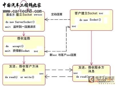

  基本的SOCKET编程大致可分为以下几个步骤,如图1所示:
  图1 SOCKET编程步骤
  由于DTU上电后主动向服务器端发送连接请求,所以故障诊断软件主要基于服务器端SOCKET编程,具体服务器端操作如下。

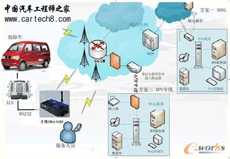

  3.1网络拓扑图:
  图2 网络结构

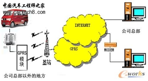

  (2) 公司总部与异地连接
  总部条件:首先必须是能有能通过固定IP地址让外网到的计算机,如总部的PC机在局域网里面,那要在局域网路由器做端口映射到本机PC,等这些条件具备之后在本机开放一个端口,运行故障诊断软件等待GPRS模块的连接。
  GPRS模块连接中心后,就可按要求进行传输数据。通道建立成功后,GPRS模块串口实时监控采集器的数据,只要集线器串口有数据过来,GPRS模块将全透明进行实时传输。如此,公司总部便可在家里使用电控单元(ECU)监控、标定软件与发动机厂以及其它终端用户的电控单元(ECU)相连接,开展远程监控电控单元(ECU)数据以及更新电控单元(ECU)数据的动作。
  图3 公司总部与异地
  通过上图3所示,总部的技术人员可以通过INTERNET\\uGPRS网络连接到服务中心以外地区的故障车,实现软件监控、标定工作,为用户及时的排除电控发动机的软故障。
