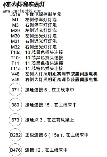

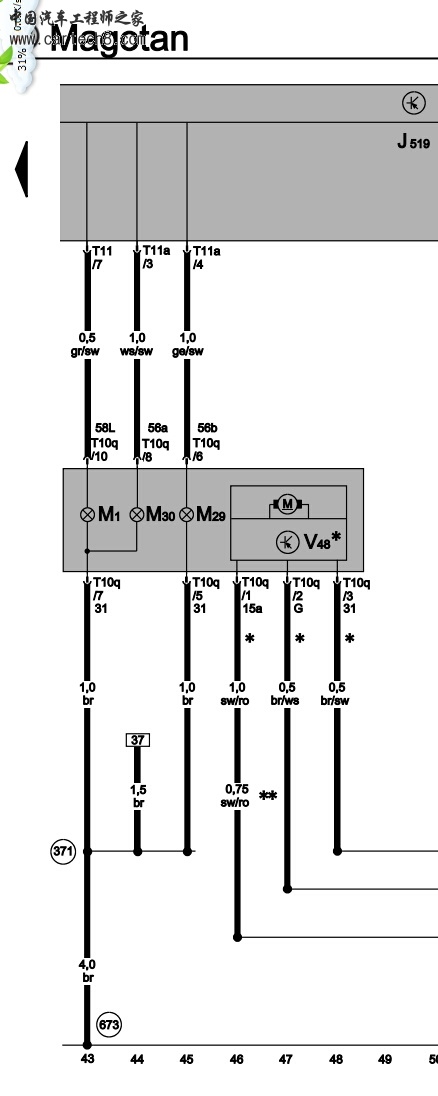

最上面这个T11/7请问这个T11是线束,而7是线束内的7号线那???
T10Q/7 31这个31是什么?  371接地连接6,在主线中 是什么?下面是371解释 谢谢。。。不擅长看电路图。。。谢谢。。。
发表于 26-4-2015 23:26:20 | 显示全部楼层
T11是插头 7是这个插头第7针脚 31是接地线 在线束中接地连接是说 这两根或多跟接地线在线束中合为一根往下走
