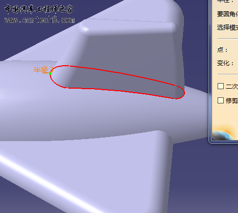

用可变半径圆角是,我之选选择这条边,但是我点着条边,就会整个轮廓线的选中了(如下图),如何才能单独选择这条交线呢?

    可变半径圆角对封闭的边界是不可使用的
