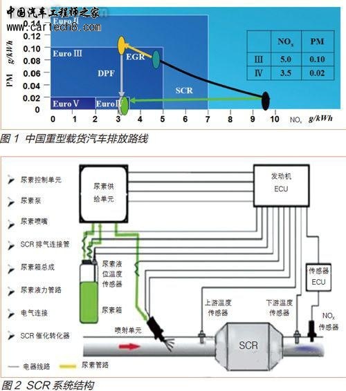

  中国重型载货汽车排放路线
  出于对国内柴油品质的担忧,重型载货汽车发动机制造商都选择了SCR技术路线,以应对高含硫的柴油。目前,所有重型载货汽车制造商均已完成SCR路线的整车排气后处理系统,纷纷进入批量生产阶段(中国重型载货汽车排放路线见图1)。
  SCR系统结构及工作原理
  SCR系统包括:尿素控制单元、尿素箱总成、尿素喷射装置、电器连接装置、SCR催化转化器以及温度和排气传感器等。SCR系统结构如图2所示。
  SCR系统的基本工作原理是:尾气从涡轮出来后进入排气管,在排气管上安装有尿素喷射装置,喷入尿素水溶液,尿素和水在排气管中进行热分解反应,产生还原剂NH3,NH3与发动机尾气中的NOx在由TiO2、WO3和V2O5等材料组成的蜂窝状催化转换器中反应,生成N2和H2O。一般情况下,消耗100 L燃油的同时会消耗5 L液体尿素水溶液。在SCR中发生的化学反应如下:
  尿素水解:(NH2)2 CO + H2O → 2NH3 + CO2
  NOx还原:NO+NO2+2NH3→2N2+3H2O
  NH3氧化:4NH3+3O2→2N2+6H2O

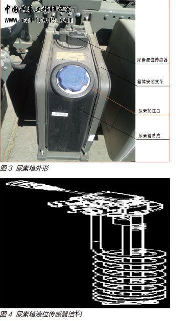

  尿素箱总成是容纳尿素的装置,采用线性低密度聚乙烯材料制造,具有坚实可靠、耐腐蚀性强,结构简单及使用方便等特点,具有加注、放液和平衡压力等功能。我公司的尿素箱外形如图3所示。
  在尿素箱总成中安装有尿素液位传感器,该装置可有效避免车辆在缺少尿素的环境下使用,从而降低危险的发生,保证SCR系统的正常运转。尿素箱液位传感器采用干簧管原理,它是利用磁铁产生的磁场控制干簧管通断的原理,将被测液位的变化转化成电阻电压信号输出,然后与二次仪表相连接,达到检测油箱液位高度的目的。干簧管液位传感器具有使用寿命长、安装维护简便、动作安全可靠和无火花等特点,广泛用于油箱液位和发电机组液位检测中。液位传感器结构如图4所示。

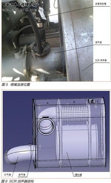

  喷射装置是把尿素溶液送入排气管的装置,其在管内以居中位置,便于喷出的尿素与排气充分混合,而且喷嘴放在最不容易受到损坏的地方。其安装位置如图5所示。
  尿素泵是后处理系统中提供尿素喷射动力的装置,其安装位置振动加速度需小于6g,安装平面度要求在0.5mm以内,且要安装在雨水飞溅和泥污较少的位置,以防对电器接头和液体接头造成损坏。
  SCR催化转化器(见图6,也成为“SCR消声器”)是一个整体式的催化和消声装置,装在一个密封的不锈钢外壳中。在箱体内有三个串联、独立的单元,分别是氨扩散器、催化器和消声装置。首先尿素水解产生的NH3与发动机尾气形成的混合气体由排气管导入至氨扩散器内,扩散器将混合气体均匀的喷洒至B腔,再由B、C腔间隔板孔进入到C腔,C腔的混合气体从催化器右侧进入均匀分散在催化器表面,催化器促进NOx转换,转换后混合气体进入A腔即消声装置中以消除排气系统的噪声,最后从出气管排出。
