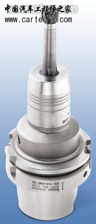

  图1:夹持铣刀片S845 SNHU 1305 ANR-MM MS32的可调式面铣刀

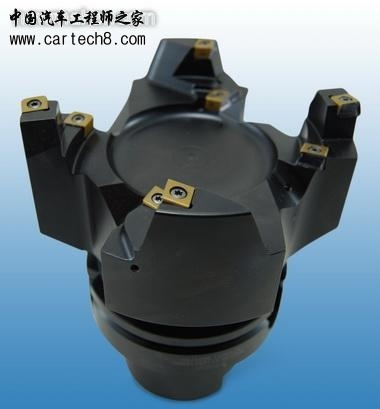

  作为最具创新力的金属切削刀具供应商,伊斯卡为涡轮机壳体复杂的V型槽加工提供特制刀具解决方案。在此,伊斯卡提出采用夹持立装刀片的套铣加工方案。此刀具系统兼具高稳定性及柔性。图2展示了这样一款套铣刀。该套铣刀仅采用了一种刀片类型,对操作者而言将刀片安装于定位槽变得简单,易于操作。伊斯卡同时可提供一系列标准刀片用于各种涡轮机壳体的加工。
  图2:用于加工V型带的插铣刀,夹持铣刀片HTP LNHT 1006

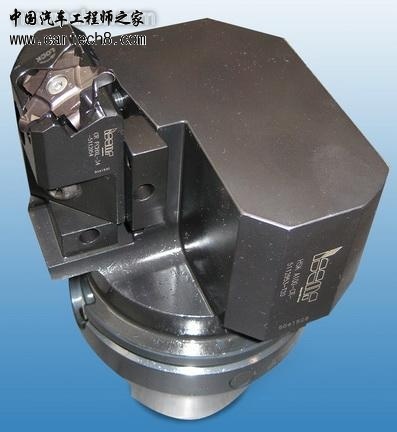

  车削被证明是V型槽轮廓加工最经济的方案,源于此部件容许这样的加工方式并且有效避免刀具的干涉。针对这样的加工策略,伊斯卡提供当前市场上最经济的刀具解决方案;带5个切削刃的五角霸王刀片(PENTA)。此五角星形刀片有两种标准规格可选,选取标准依据V型槽深。采用五角霸王刀(PENTA)的另一重大优点是此系列宽泛而多样的产品组成,具有大量的不同标准几何形体,断屑槽,涂层,乃至专为此加工应用而专门研发的硬质合金基体。图3展陈了一把为螺旋插补车削加工而特别设计的刀具。通过对其进行轴向及径向的微调,可获取V型槽轮廓所要求的窄公差。伊斯卡为最终用户常见的仿形车削提供订制方案,无论是采用U轴系统还是径向端面滑动插补单元来完成螺旋插补车削。
  图3:夹持PENTA 24/34刀片的螺旋插补车刀

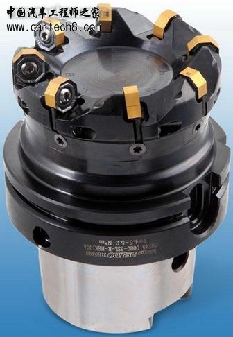

  即便对于涡轮机壳体蝶形阀衬套的孔加工而言,伊斯卡也为用户提供订制的经济型解决方案。在这个案例中,引入带可换刀头式的束魔变色龙钻(SUMOCHAM)模块式钻削系统及卡口式铰刀(BAYO T-REAM)模块式铰削系统并投入使用。正如束魔变色龙钻(SUMOCHAM),卡口式铰刀(BAYO T-REAM)也带有可换式刀头。尤其对于高耐热铸钢的铰削加工而言,伊斯卡研制出一款铰刀头,其寿命高出竞争对手20%。通过对切削区域采用革新的有成效的冷却是可能实现的。
  图4:卡口式铰刀(BAYO T-REAM)用于加工蝶形阀衬套孔
