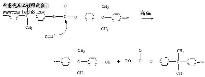

  在高温下,羟基会进攻酯基发生反应,PC分子链发生断裂形成小分子。光气法PC的端羟基含量约为5%,酯交换法PC的端羟基含量约为20%,所以酯交换法PC比光气法PC更容易发生醇解,更易生成更多的小分子。
  图2. PC醇解过程
