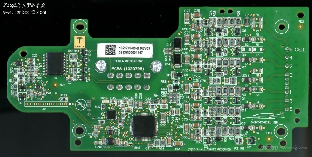

  wk057发现特斯拉的电池组中,每一枚独立电芯都通过一根很细的线和电池模块总线相连,达到一定温度时能够自熔断电,保障了整个电池组的安全。他还发现电池组的水冷管中仍使用的是传统的冷却液,但稍微经过了加压处理。wk057还亲自扫描并上传了特斯拉电池管理系统的印制电路板图,不过由于电路板上的保形涂料,所以很难清晰地辨别出每一独立区域的数字。

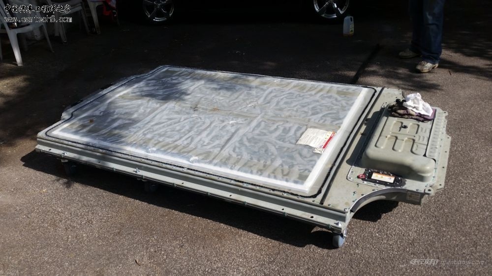

  1. 整装待拆的电池组,楼主还专门为它安装了四枚轮子,主要原因是:抬不动!!!

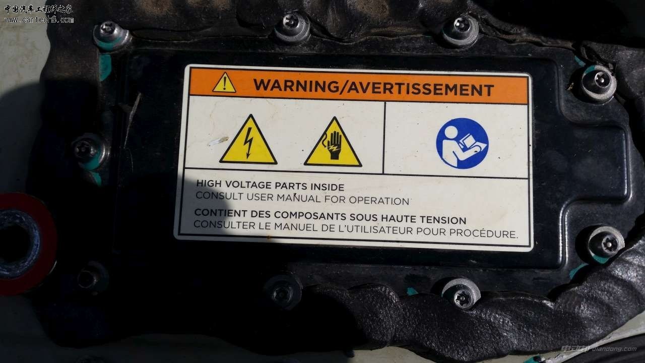

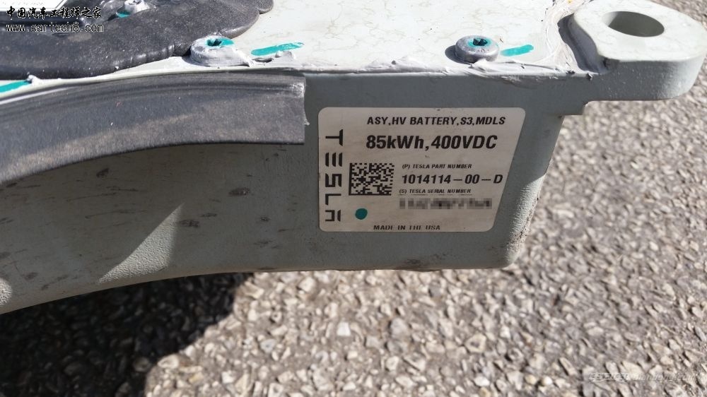

  2. 85kWh电池生产铭牌

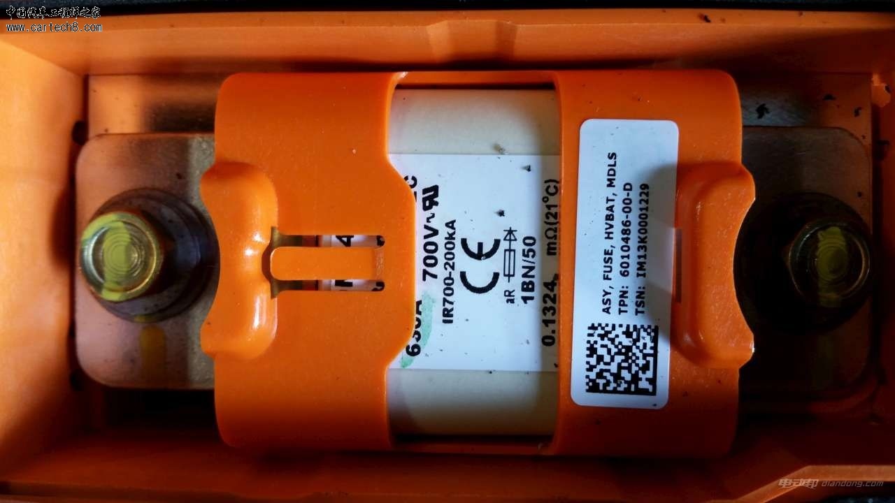

  3. 这是位于电池出厂铭牌上方的一块塑料盖板,后来拆解后发现底下包裹着一条主保险丝

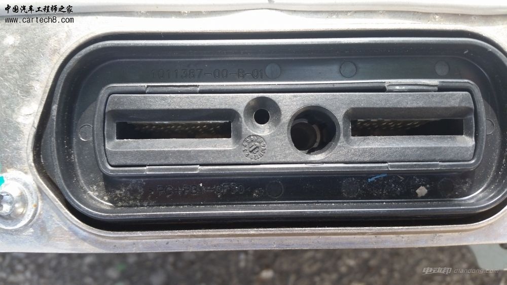

  5. 俯看85kWh电池组的高压接口

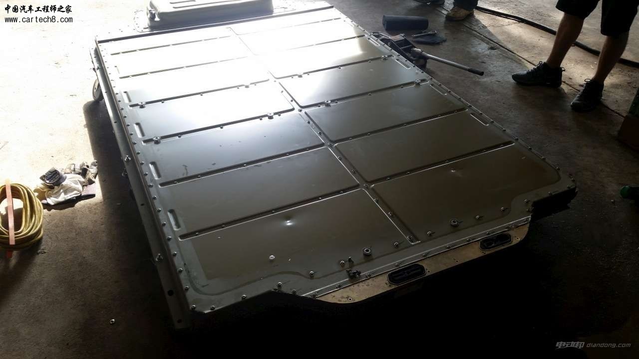

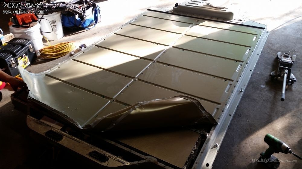

  6. 去掉覆盖在电池组表面的塑料保护膜,我们发现在保护膜和电池组中间还夹着一层防火材料。而图中的那两个凹痕是在运输过程中被链条上的钩子挤压所致。在文章开头的视频中,我们看到原装电池由于采取了非常充分的保护,因此可以做到100%无损。
  7. 将上顶盖所有的螺丝去掉后,我们开始了剥离的过程。不过顶盖和电池组之间除螺丝外,还靠大量的密封剂粘合,所以这部分大概花了将近40分钟。

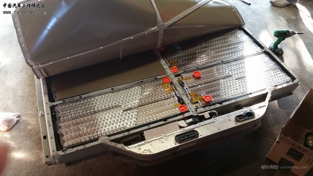

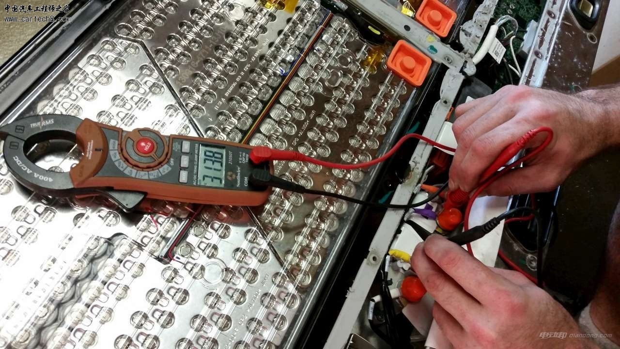

  8. 揭开顶盖后,首先映入眼帘的是几个电池模块。我把电池模块上的几个高压绝缘帽(橙色)掰了起来,因为从这个电池组躺在这里开始,我就想着要测测电池组的电压和单个模块的电压,实在是兴奋又紧张!
  9. 单个电池模块俯瞰图
  10. 将电压表接上主触点的hot side部分,即可读取整个电池组的电压313.8V。

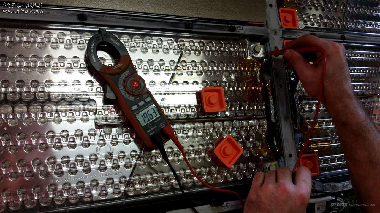

  11. 单个电池模块电压196.3V
  12. 近距离观察电池组的主保险

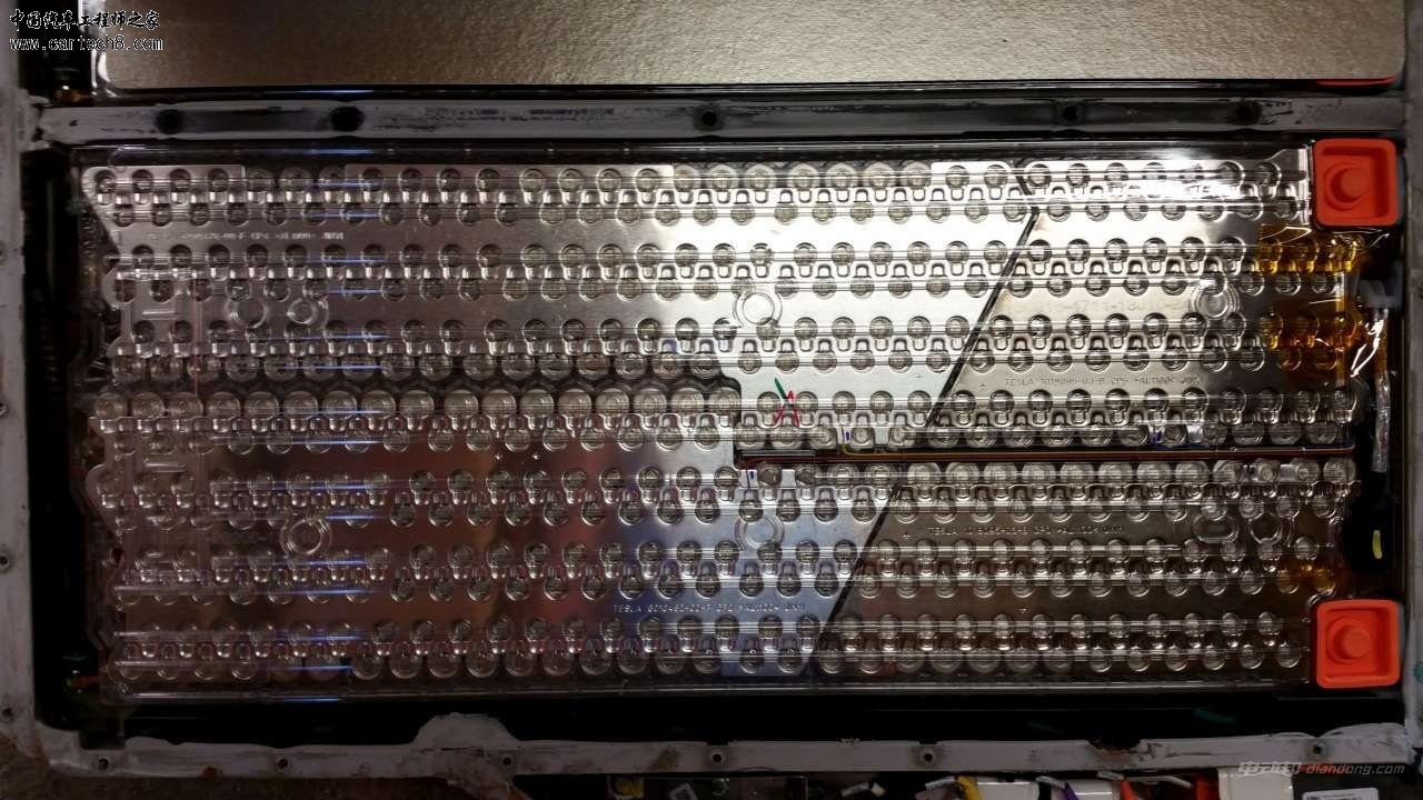

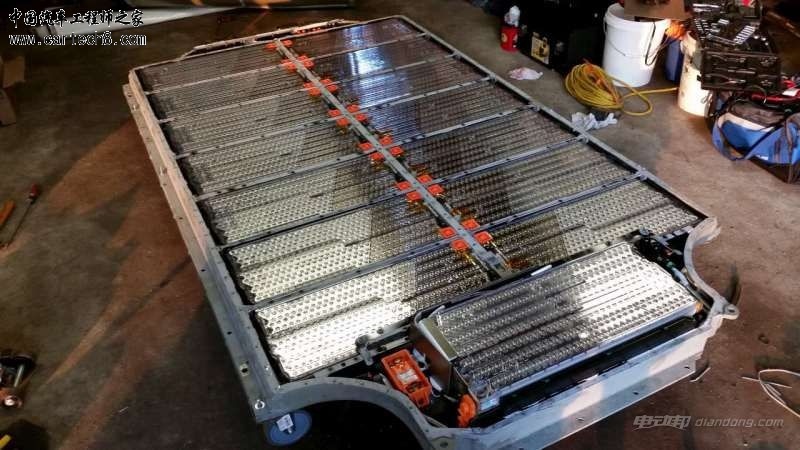

  13. 将电池组前端部分的安全螺丝去掉后,电池组的前顶盖就被全部揭下了,我们可以清晰地看到排列整齐的两块电池模块。

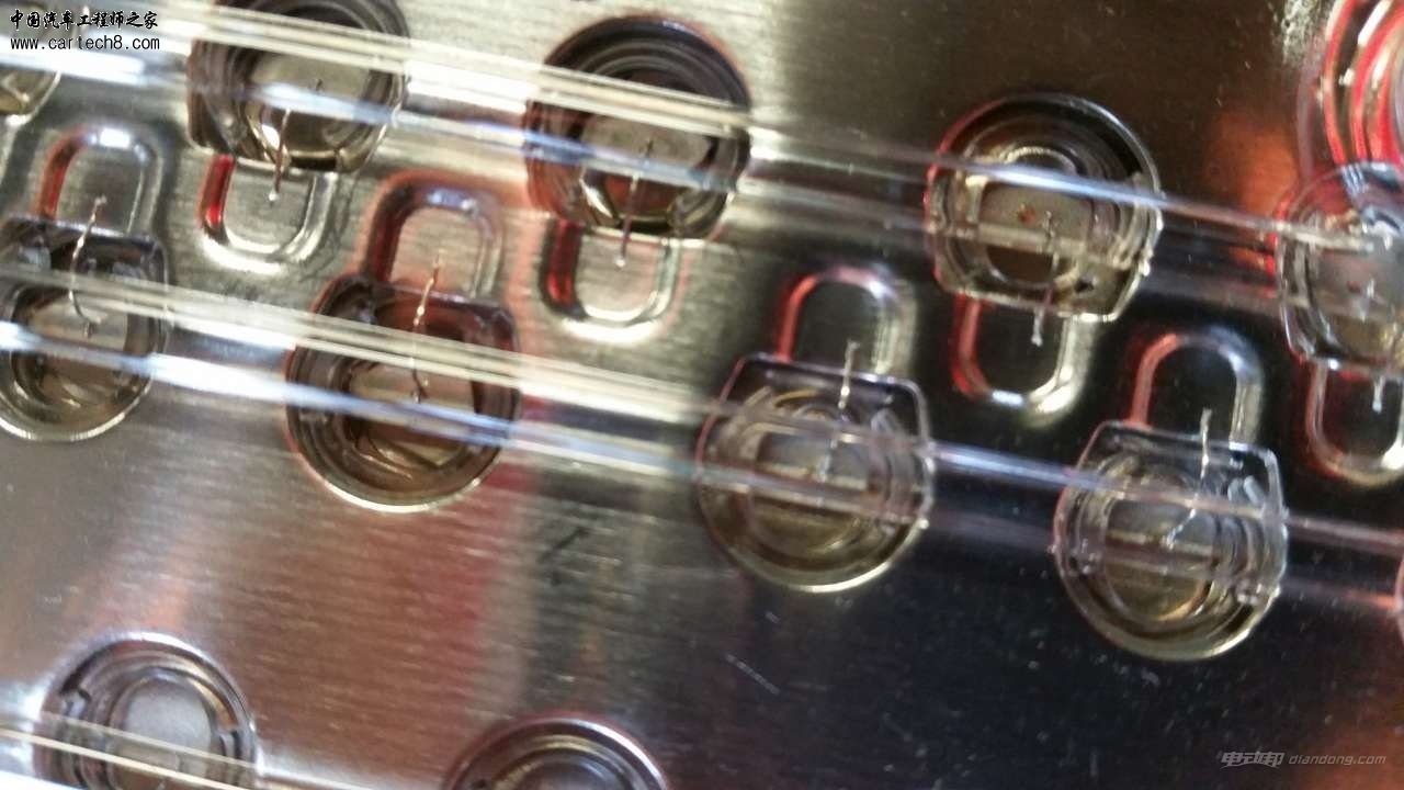

  14. 近距离观察单个电芯的保险装置

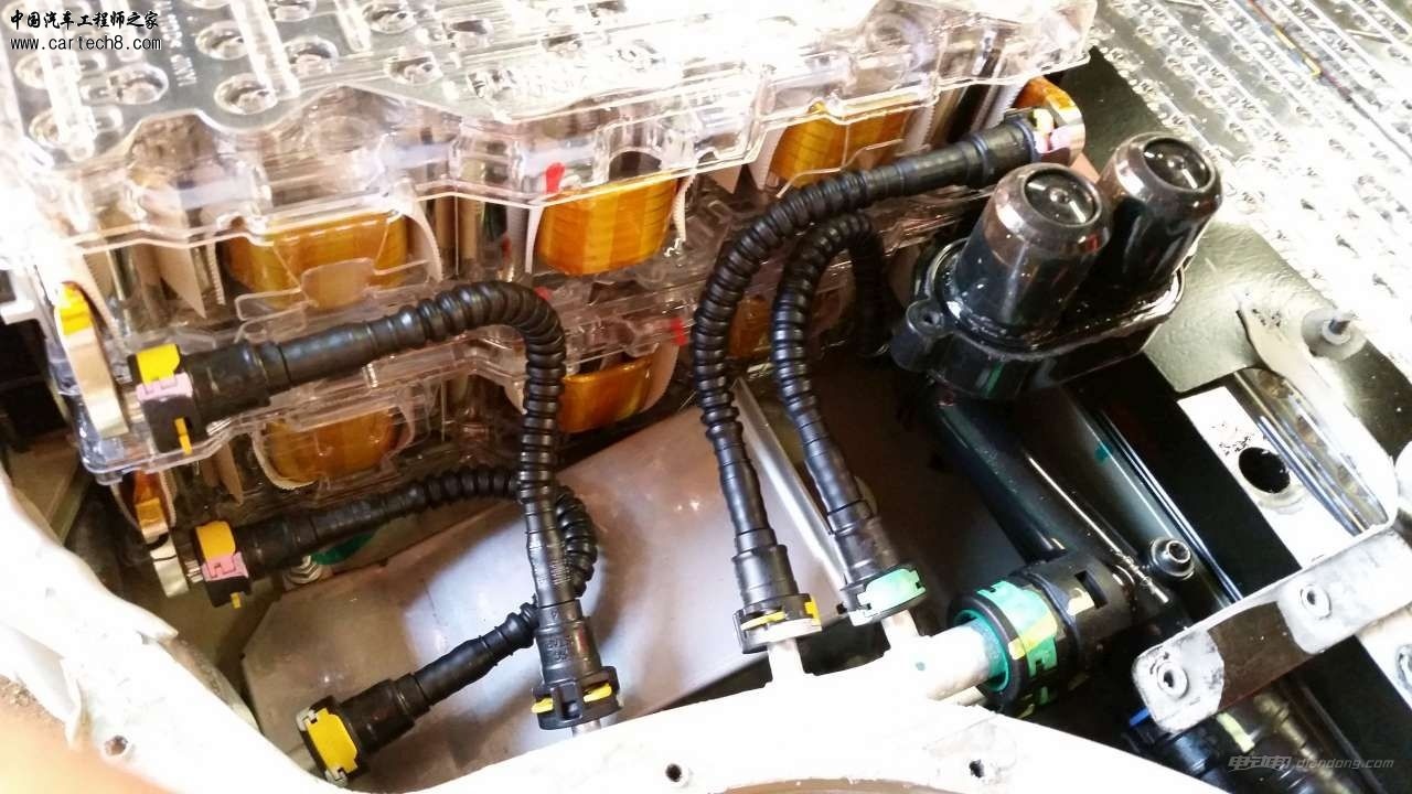

  15. 电池组冷却装置同前端电池模块之间的连线。
  16. 电池管理模块电路印刷版前面(16个电池模块都有独立的电池管理系统)
