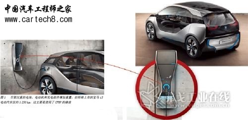

  轻量化设计一直是一个非常关键的工程概念,尤其是汽车行业,为了应对节能减排的挑战,轻量化的要求显得更加迫切,电动汽车亦然。不仅如此,宝马i3(见图1)这种定制电动汽车的到来进一步推动了人们对轻量化的认识,因为轻量化的结果是不仅可以减轻重量,而且对于提高效率和吸引消费者也具有非常重要的作用。
  图1  尽管沉重的电池、电动机和充电组件增加重量,但即将上市的宝马i3电动汽车仅约1250kg,这主要是使用了CFRP的缘故

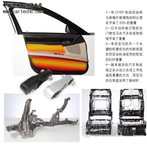

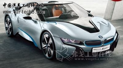

  “在宝马i3项目中,通过模块化设计和轻量化设计,我们能够弥补或抵消约250kg的锂离子电池带来的质量的增加,这主要是通过在车身结构中大量使用碳纤维增强聚合物(CFRP)材料实现的。在i8项目中也是如此(见图2)”宝马公司的技术专家Manfred Poschenrieder先生说道。CFRP具有非常高的强度重量比,具有能够支撑比自身质量超过200kg的承载能力,是钢、铝或镁的10倍左右。宝马公司的工程师们也正在努力将其应用于其他汽车部件上(见图3),如后排座椅,因为由CFRP制成的后排座椅要比玻璃纤维增强材料座椅降低25%的重量。里卡多(Ricardo)公司的工程师也同样认为碳纤维材料拥有如此大的降低重量的潜力,但出于对成本的考虑,他们对节省更多则表示需要更加谨慎。

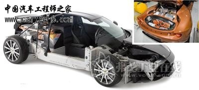

  在莲花汽车工程公司(Lotus)的项目中,轻量化设计是非常重要的一部分,但在开发电动汽车Evora 414E(见图4)时,甚至是专家也不得不面对重量上的挑战。Evora 414E的质量为1759kg。
  莲花汽车工程公司混合动力汽车的首席工程师Phil Barker先生完全认同以上观点,他表示:“平衡成本和重量(轻量化)的一个重要因素是产量,对于采用比较昂贵的轻量化材料制造的零部件,随着每年产量的不断增加,比如超过10000件,零件将逐步变得更具成本效益,不过目前的情况下,电动汽车尚未大量进入市场,这种规模效应很难显现。”
  图2  CFRP在i8的广泛使用以及在舱内其他轻质材料的使用帮助宝马实现一个最佳的50:50的重量分配

  图3  CFRP可用于其他汽车部件

  图4  莲花汽车工程公司的Evora 414E电动汽车的质量为1759kg
