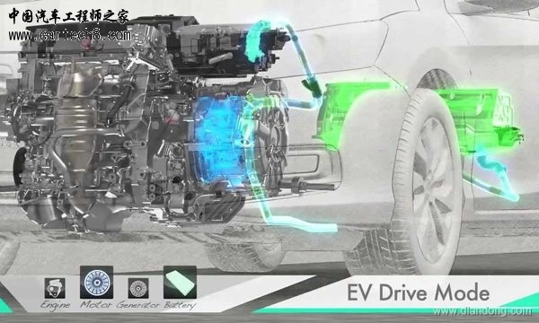

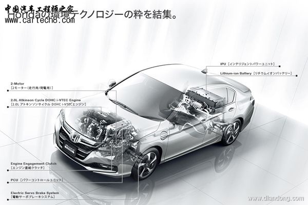

  搭载i-MMD技术的本田雅阁混合动力车型,是以电动机运行为主的混动结构
  从结构的名称看,i-MMD有着两个电机,搭配的是电动CVT,还有发动机离合器,一副复杂到家的样子。而且从多数人的眼中看来,插电式混动貌似要比普通混动更加"高大上",所以i-MMD也容易给人技术深奥的错觉。而事实上,i-MMD的工作原理,要比常规混动简单得多。
  i-MMD总共有三种模式。第一种是纯电动,这没什么好说的。关键是第二种。本田称之为混动,但却并非像传统混动那样将发动机和电动机动力"混合"起来。发动机此时的角色是"发电机"它完全不参与驱动,而只是负责带动发电电机发电,然后将电力提供给驱动电机用以驱动车轮,并将富余电能用于电池充电。可以看出,这与插电式混动的原理是一致的。不过i-MMD的第三种模式又与插电式混动不同。在高速状态下,它不是靠双电机实现驱动,而是直接通过离合器将发动机与驱动系统连接,并断开电机,实现纯发动机驱动。
  感觉还是有点复杂是吧?如果更简单的说,即电机是电机,发动机是发动机,彼此并没有太多的交叉,这显然要比叠加式的设计更简单。另外,所谓的电动CVT其实根本就不存在。亦或者说,i-MMD根本就没有严格意义上的变速器。电机驱动的时候,采用的是一个齿比,然后发动机驱动的时候,采用的是另一个齿比,两个齿比都是相对固定的。在中低速状态下,驱动全部由电机完成,单一传动比足以胜任。而对于发动机,则只提供了一个高速小齿比(相当于没有常规的一二三四挡,而是只有一个最高挡)以应对高速驾驶工况。此时如果因为速度降低导致发动机扭力不足时,系统会自动让电机跟进,无形中实现了动力从低速到高速各个范围段的无缝连接,达到了"电控CVT"的效果。

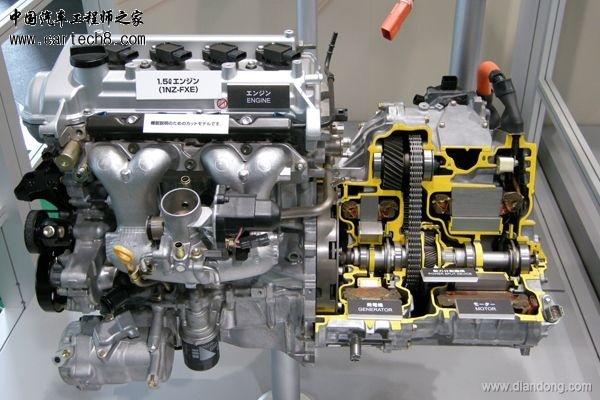

  关于THS II的介绍很多了,这里还是简单提一下。THS II之所以被认为最牛,其实关键还是在于它那个独特的ECVT。从名称看,也属于电控CVT,但结构和原理与i-MMD的电控CVT截然不同。THS II的这个ECVT是有实打实结构的,但它又与传统变速器不同。它不是通过齿轮组切换齿比来实现传动比变化的,而是仅通过一个行星齿轮组,再结合一个辅助电机的搭配,来实现传动比的无级可调。这种结构最大的妙处就在于混动它是真正把发动机动力和电机动力巧妙的混合在了一起,以最大化的实现有效利用发动机的最佳工况。以传统混动的角度看,迄今为止的确还没有一个厂家的技术超越THS II。这也是丰田在混动领域一直"牛轰轰"的主要原因。
