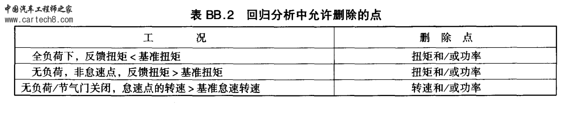

各位大神,小弟想用matlab来进行ETC相关计算,但是在边界条件确认时,遇到一些问题。
根据法规中规定, QQ截图20150226125534.png ,但是在实际工况中,如何来进行甄别呢?
目前我的做法是,将油门为0时,剔除转速,油门开度为100%或者扭矩为负时,剔除扭矩,进行线性回归,从结果来看,数值较为合理,但与AVL的PUMA计算的结果还是略有不同,并且结果优于台架计算结果,请高手能够指导一下:
1.进行ETC计算式的相关公式,是否可以提供一下(法规中写的较为笼统,特别是边界条件检测这一块)
2.ETC排放值的计算,干基湿基转化以及相关内容,希望有高手能够不吝赐教,谢谢。
