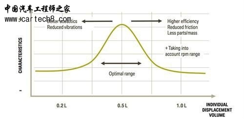

  而对于气缸,宝马在最初定下的目标是这样的:每一个单独气缸的排量在400-500毫升,汽油机上气缸的输出马力为50-70,输出扭矩为60-100牛・米,而柴油机上每缸动力性能为30-65马力,74-100牛・米。这样,不论是三缸、四缸还是六缸发动机,会因为气缸的性能不同,而推出一系列的衍生品。不过,在经过几年研发之后,宝马工程师们将单缸的排量定在了500毫升,因为他们发现这个排量能够将发动机的声学特性、振动特性、工作效率和机械摩擦保持在一个相对完美的平衡状态。
getimg.php?url=http%3A%2F%2Fwww1.autoimg.cn%2Fzx%2FBlog%2FContent%2F2015%2F2%2F10%2F2015021017063507727.jpg
  发动机排量与各种特性关系
  与被限定在四缸框架中的Drive-E相比,宝马这种以气缸为基础的做法,在车云菌看来,对发动机而言,会有更大的灵活性和扩展空间。配上调校不同的气缸,可以随意组合出想要的输出性能。以2系Active Tourer为例,218d和220d同样是用B47发动机,但是马力分别为150和190;220i和225i都是B48,马力则分别为192与231。一款车可以定位不同,有更多的动力组合。

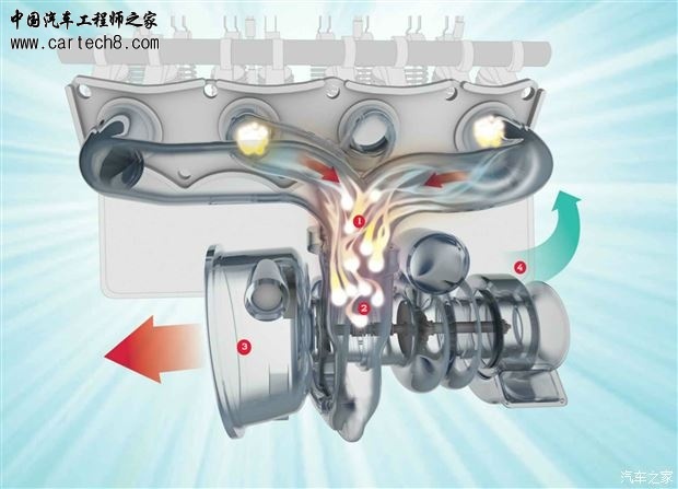

  Vanos和ValveTronic想必已经不用车云菌再仔细介绍了,可变凸轮轴控制技术和电子气门技术可谓是宝马的看家法宝,也是宝马电控技术的极致表现。而宝马在涡轮增压上的能力体现,除了因为1.6THP而被频频提起的双涡管之外,还在于他将双涡管涡轮、双涡轮增压技术与ValveTronic结合到了一起使用。前人种树,后人乘凉,这项技术也被用到了B系列之上。
getimg.php?url=http%3A%2F%2Fwww1.autoimg.cn%2Fzx%2FBlog%2FContent%2F2015%2F2%2F10%2F2015021017064543640.jpg
  双涡管涡轮工作原理
  B系列上宝马运用了不少提升发动机效率的技术,不过在汽油版与柴油版上有所不同。汽油版上有高精度燃油直喷系统、Vanos和ValveTronic,与单涡管涡轮、双涡管涡轮和双涡轮增压分别配合,而在柴油版本上,则是高压共轨喷射系统与可变尺寸涡轮相搭配。
  这几个里头,可能就可变尺寸涡轮大家会面生一点,之前车云菌介绍的奥迪第三代TDI上,提到过这种技术。简单点说就是涡轮的叶片尺寸可变,在不同的工况下叶片尺寸不同,以改善低速时的涡轮迟滞,高速时的高性能动力输出。(感兴趣的同学点击链接传送)
